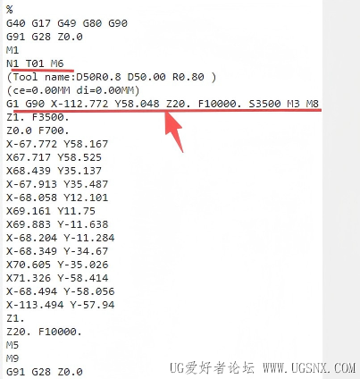

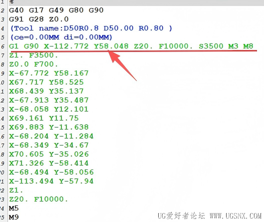

如图,后处理有G01时不输出G54,且下刀是3轴连动,不安全,带刀库的程序不输出G43,后处理文件要怎么改呢?

 楼主| 发表于 2025-10-14 08:35:40 | 显示全部楼层
后处理必须有G01

这个修改应该不难,令Z轴坐标换行,单独输出。

改一下初始移动里面的定位段,把Z的移动单独做一行
G43 H Z 同理单独做一行就行

在快速移动那一行加上

线性移动加G54

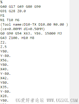

发表于 2025-10-14 09:05:31 | 显示全部楼层
222.png 这是3A那个后处理,这样格式对吗?
