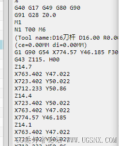

[求助] 3轴后处理不理想

 楼主| 发表于 2025-10-14 09:21:09 | 显示全部楼层
白色治愈之风 发表于 2025-10-14 09:05
这是3A那个后处理,这样格式对吗?
不行,不能有G0,必须是G1

发表于 2025-10-14 09:59:53 | 显示全部楼层
是不是要改成这样!~

 楼主| 发表于 2025-10-14 10:04:57 | 显示全部楼层
6816 发表于 2025-10-14 09:59
是不是要改成这样!~
对的,还有一个也帮忙改了呗

发表于 2025-10-14 10:31:51 | 显示全部楼层
是不是要改成这样!~
你这三轴联动的时候可以吗,比如G01螺旋下刀
419
3634
3634
发表于 2025-10-14 10:37:44 | 显示全部楼层
可以啊,你试试!

发表于 2025-10-14 10:42:00 | 显示全部楼层
767007934 发表于 2025-10-14 10:04
对的,还有一个也帮忙改了呗
11111111111111111
