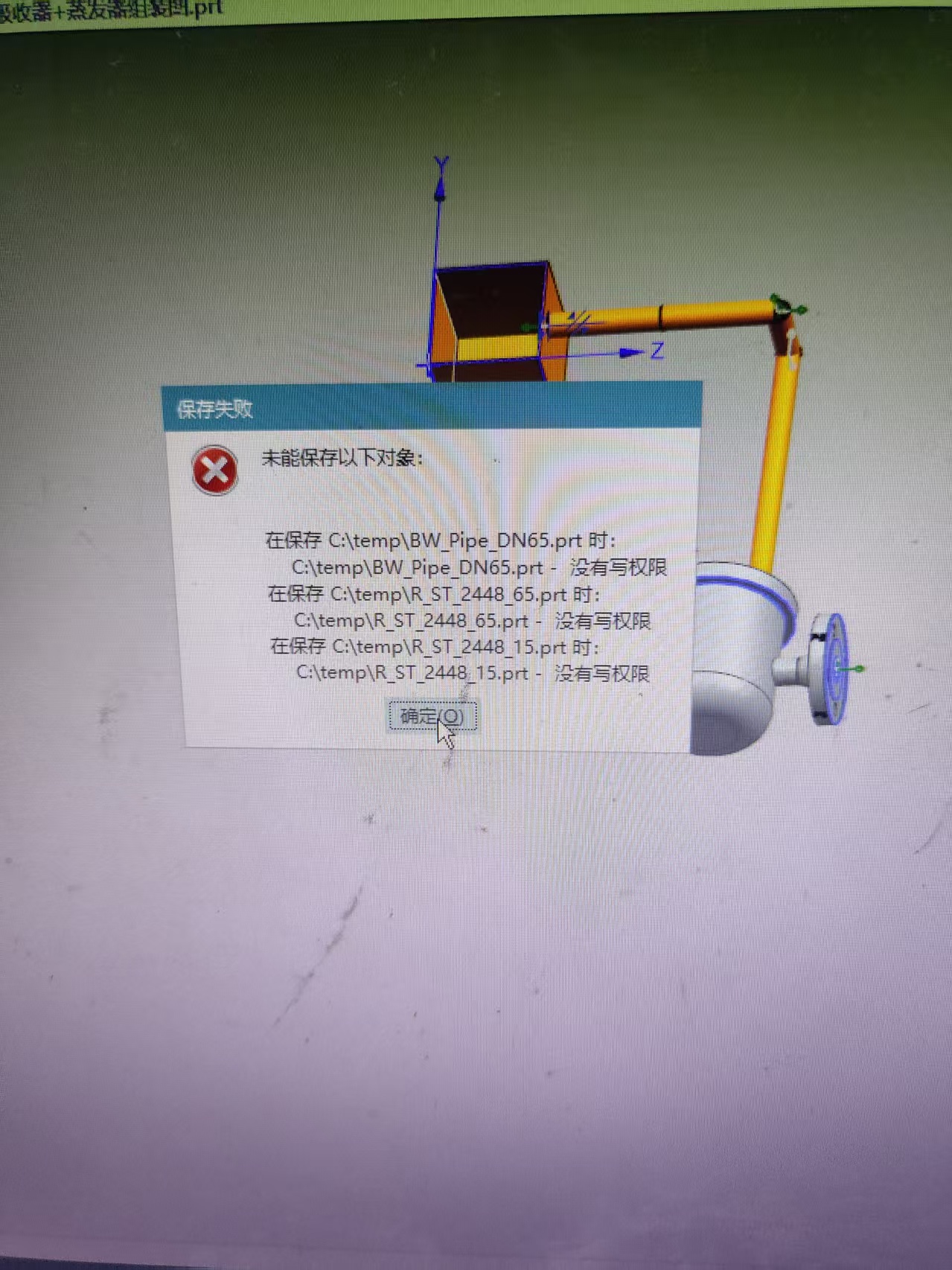

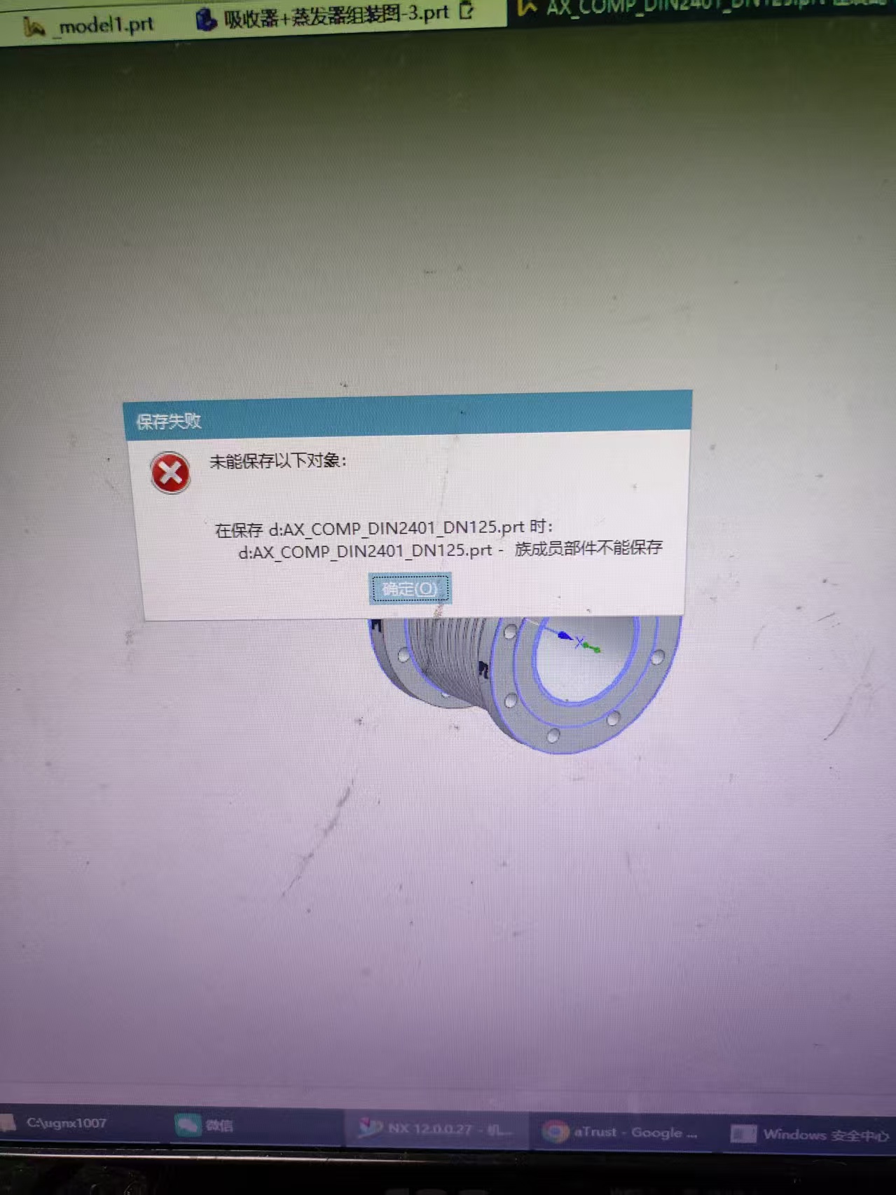

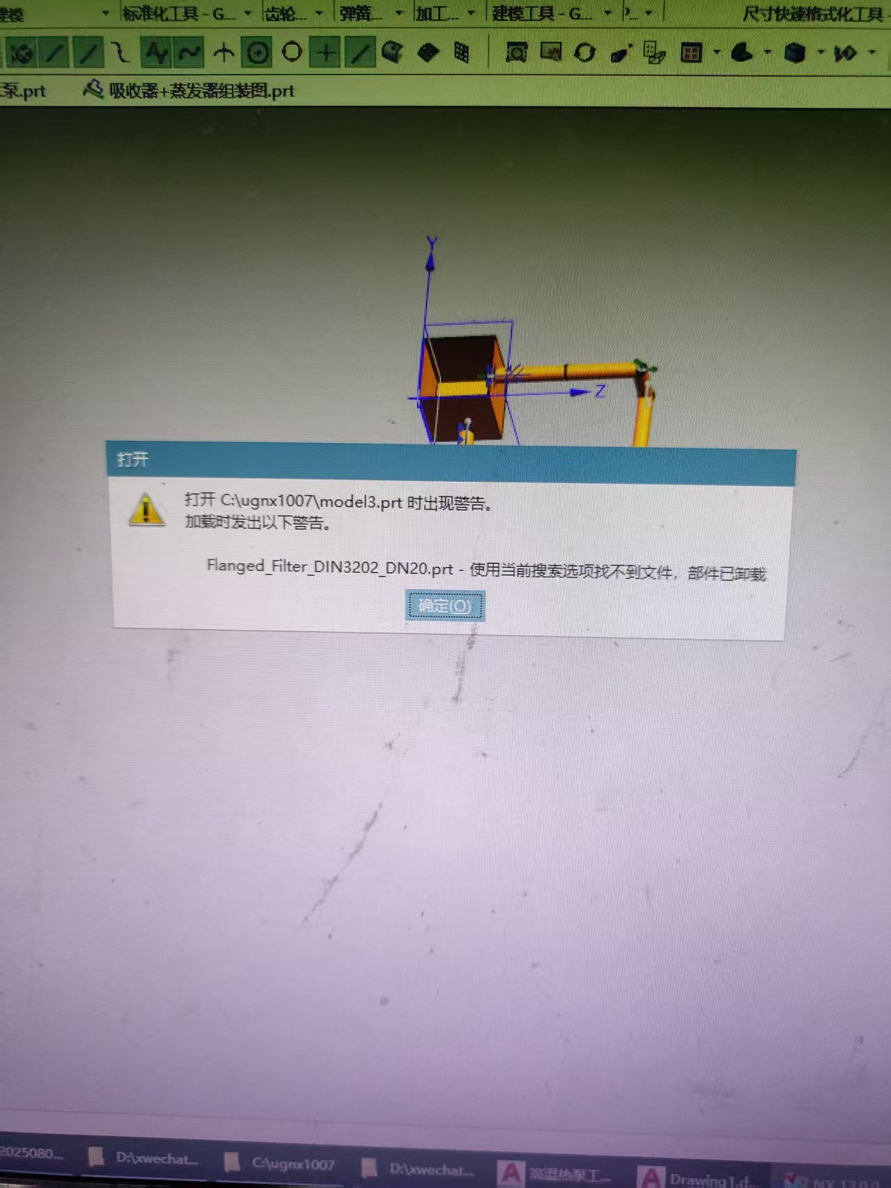

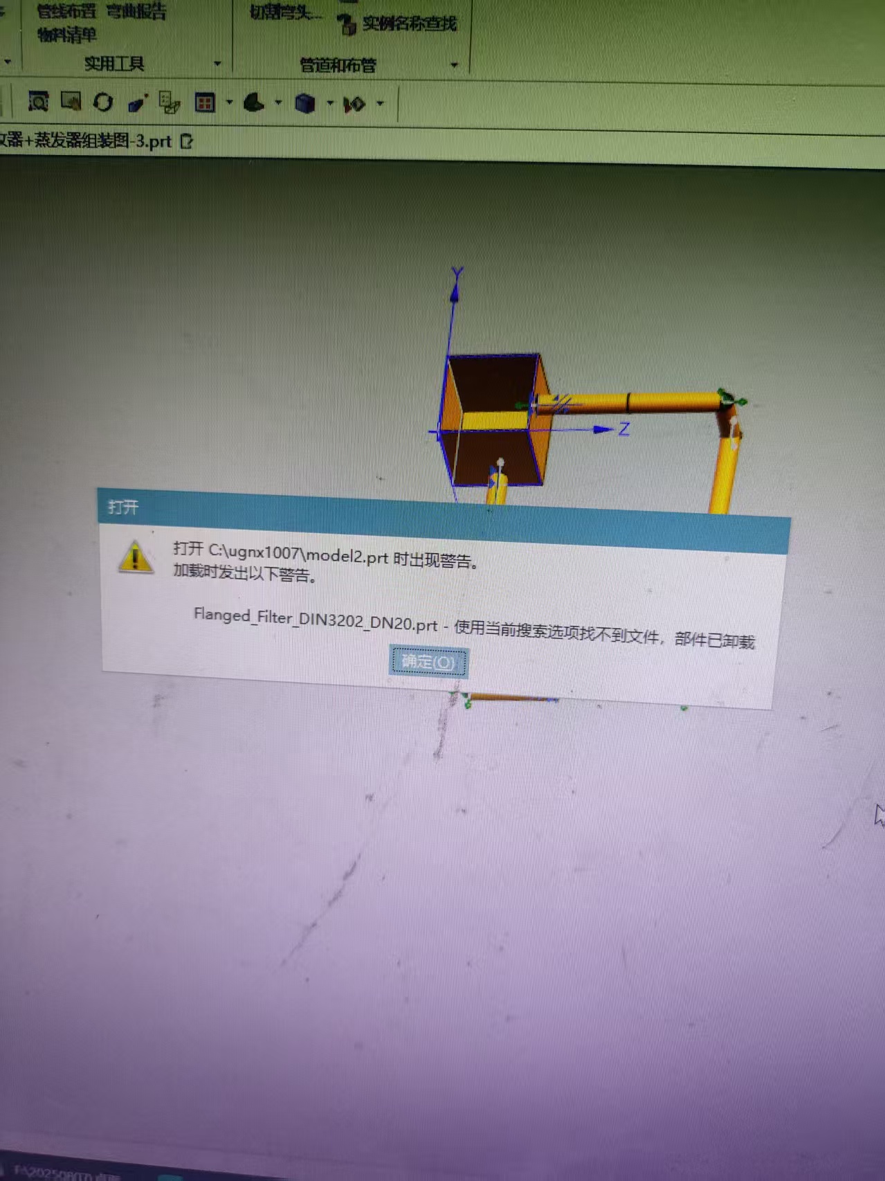

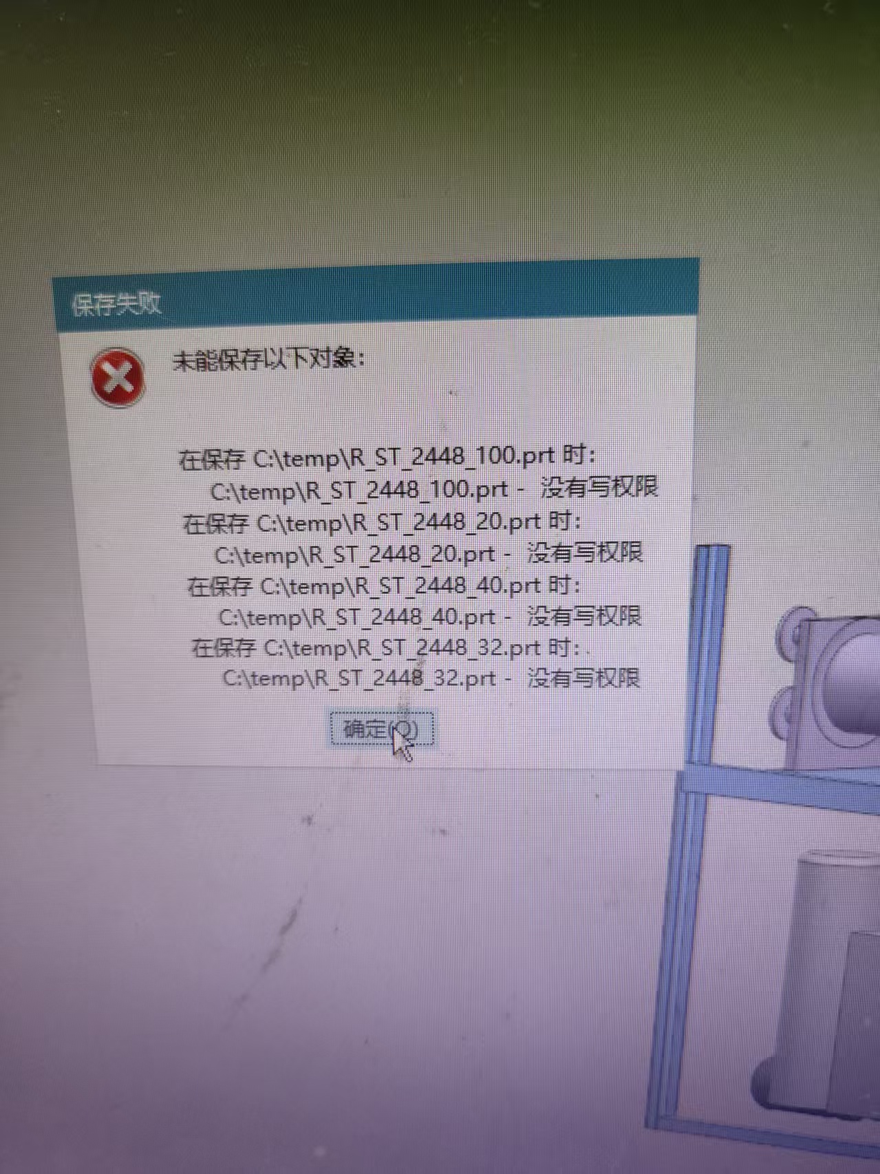

我用NX12做机械管道设计,放置部件(弯头,法兰,阀门等)。这些部件都不能保存,不知道是什么原因。请大神帮忙分析一下原因和解决办法。

可以先打开你要的标准通用零件,再导出STP,然后再调用,这样再打开就不会有啥卸载的了,我现在都是这么操作的,你可以试试

发表于 2025-10-15 16:46:27 | 显示全部楼层
把文件另存为到一个专门文件夹

问题基本解决了,感谢。 只是觉得这样操作比较麻烦!
