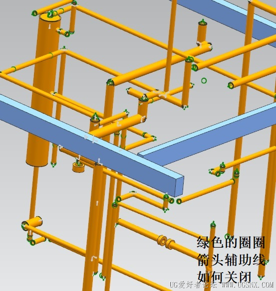

管道图纸绘制完成后,管道端口上的辅助线条不知道如何关闭,看图的时候影响视觉效果。请高手指点一下。

发表于 2025-10-16 11:35:14 | 显示全部楼层
ctrl+w进去隐藏或者框选一道图层隐藏
这些绿色的线不在ctrl+W的列表范围内,无法隐藏。

我的这个问题还是没有解决呀 有没有高手指点一下?

发表于 2026-3-18 01:28:54 | 显示全部楼层
创建一个设定图层,如Routing,然后使用移动至图层指令,过滤类型选择“端口、锚点、控制点”,然后全选将管路所有相关的点移动至Routing图层,最后将Routing图层关掉。在三维还是二维图中都不会有管路各种点显示了。
