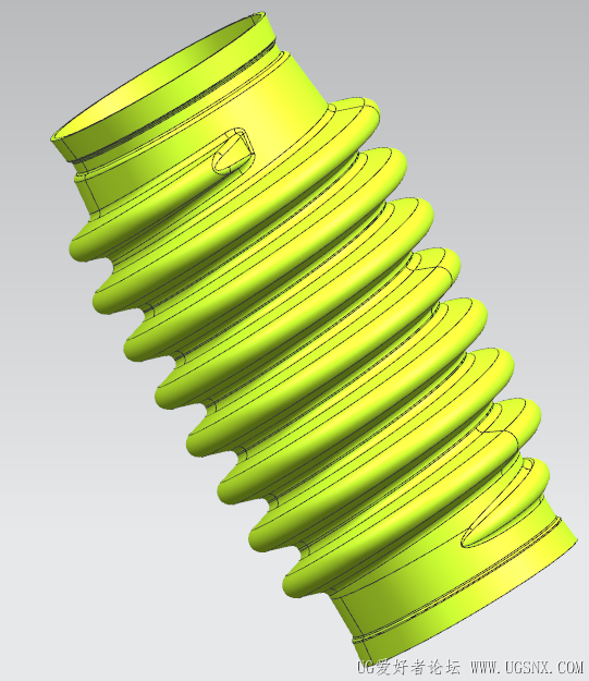

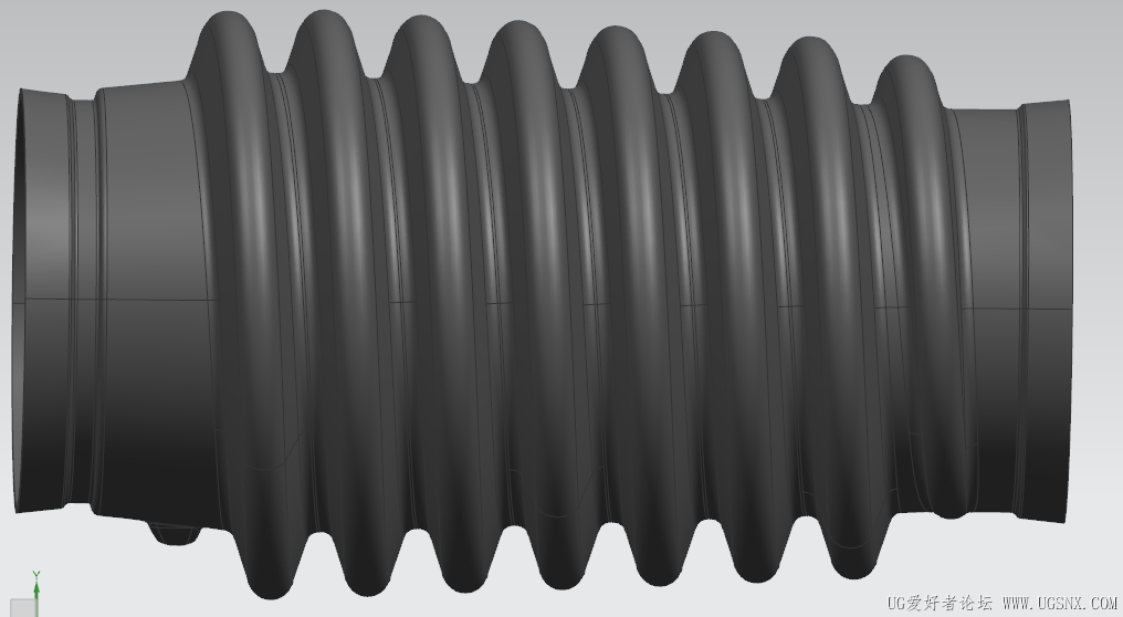

请求大佬帮忙看看这种波纹管怎么画啊?!!
可不可以指导画一下,搞个有步骤的PRT,感谢了!!!

发表于 2026-3-21 08:15:36 | 显示全部楼层
画螺旋线,再扫略

发表于 2026-3-20 18:49:20 | 显示全部楼层
回帖奖励 +10 G币
整体变行

发表于 2026-5-13 22:13:45 | 显示全部楼层
这个就是螺旋扫描

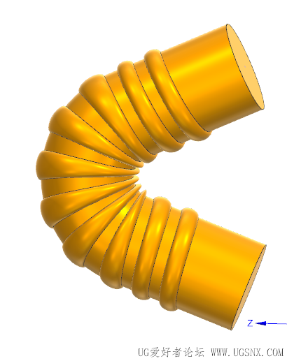

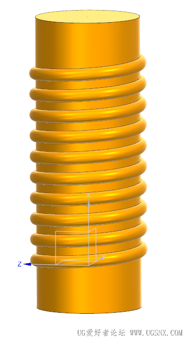

发表于 2026-5-15 13:30:51 | 显示全部楼层
像这样吗

发表于 2026-5-16 07:52:12 | 显示全部楼层
螺旋扫描之后抽壳应该就可以了吧
