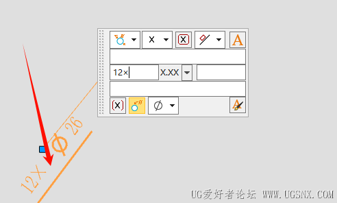

请问:这个间隔怎样能,缩小

那两个A进去设置看看

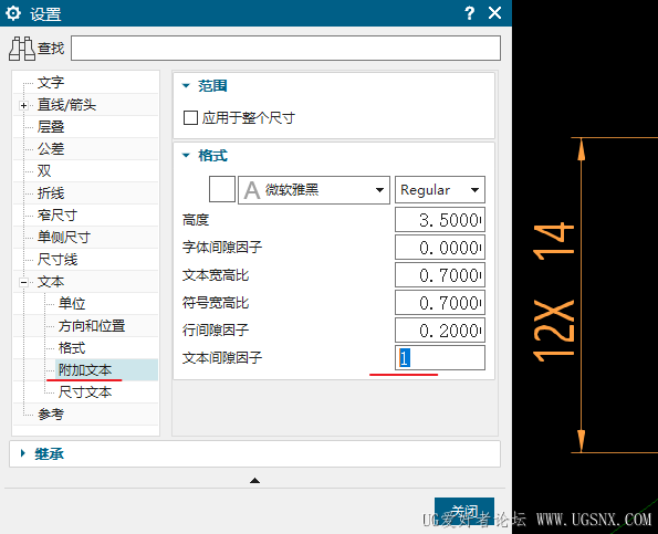

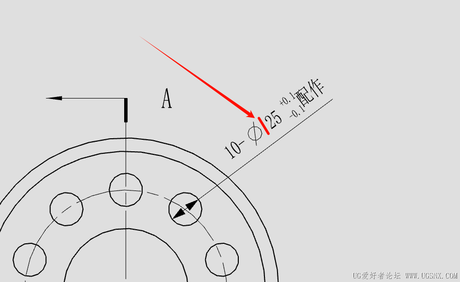

你好,这个问题解决了,
但导出dwg后,这个就间隔,变大了
找到了,自定义这个φ,就可以了

发表于 2025-10-16 15:11:37 | 显示全部楼层
还是在用8.5的时候用自定义的直径符号,后面早就不用了。

发表于 2025-10-16 15:16:17 | 显示全部楼层

发表于 2025-10-16 15:19:47 | 显示全部楼层
没设置那里,好像直接就是这样的。就是自己把间距改成了0.2

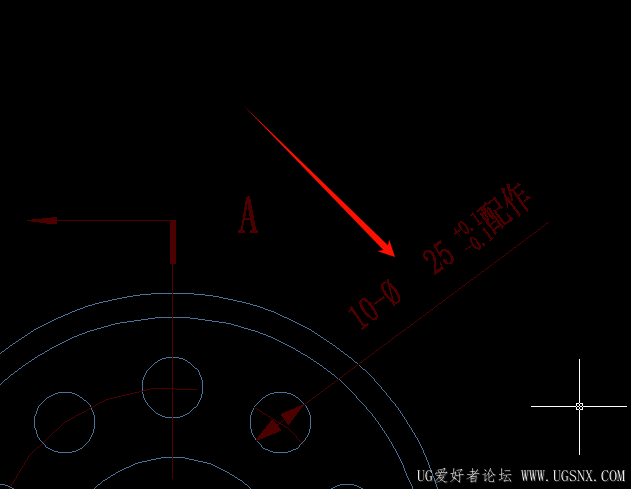

 楼主| 发表于 2025-10-16 15:22:00 | 显示全部楼层
哦,好像2412,还不行

发表于 2025-10-16 16:50:13 | 显示全部楼层
调完间距还不行一般就是字体问题!
