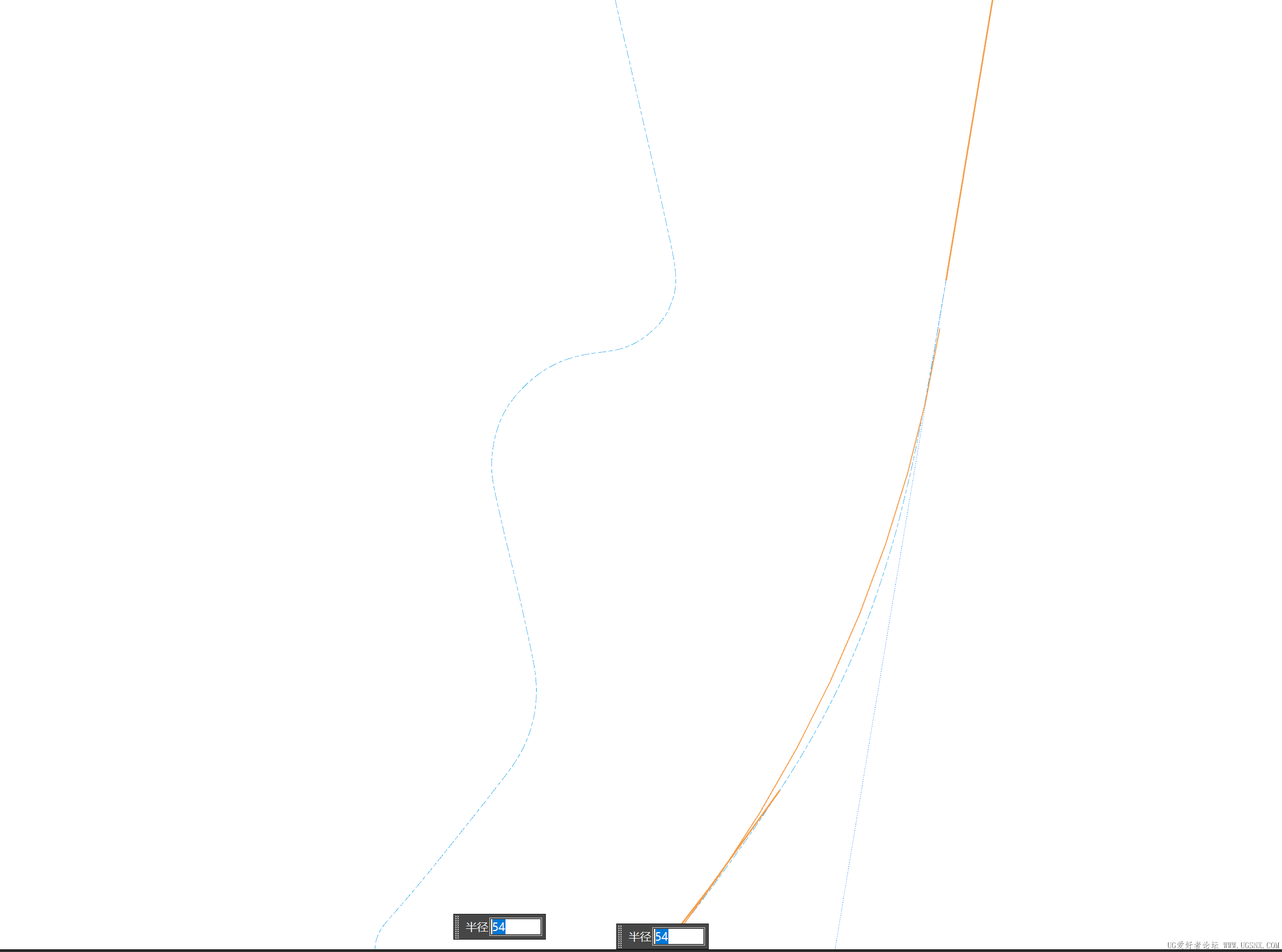

扫描的stl文件,通过截面曲线进草图,描绘曲线,卡的要亖,有办法解决吗

stl优化下 把三角面数量减少点 命令是哪个忘了进逆向曲面造型模块看看
