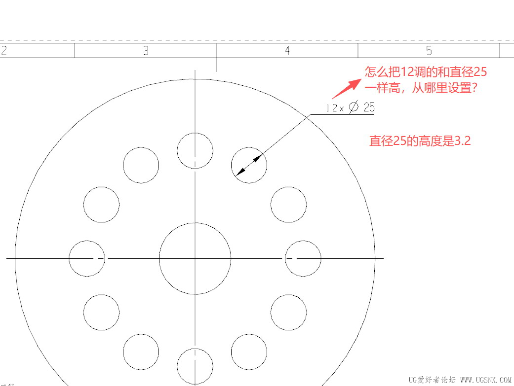

请指教,图中的尺寸12,怎么调的Ø25一样高?

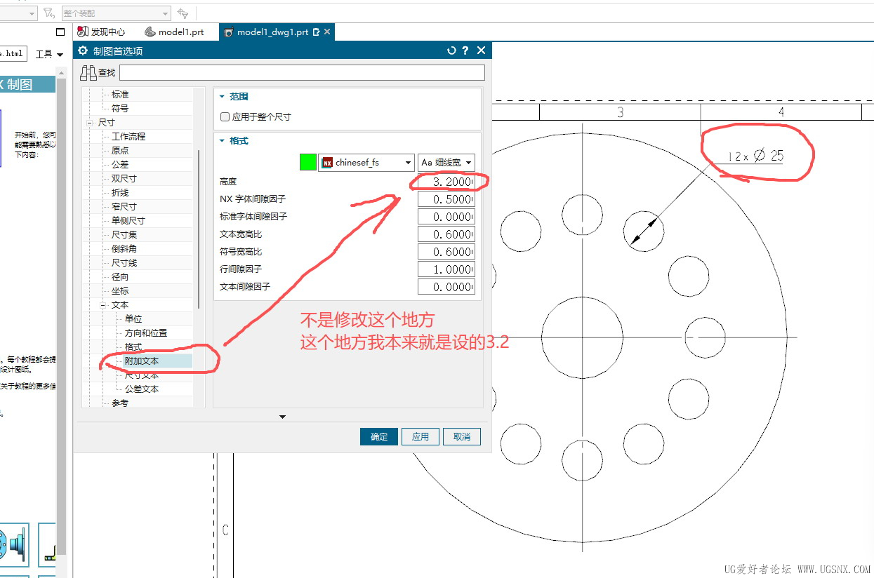

 楼主| 发表于 2025-10-17 11:09:17 | 显示全部楼层
不是修改附加文本,这个地方我本来就是3.2

发表于 2025-10-17 11:31:10 | 显示全部楼层
你那字体不一样,把所有的统一设置成华文楷体最好

 楼主| 发表于 2025-10-17 13:07:07 | 显示全部楼层
奥,我试试不是字体的问题

 楼主| 发表于 2025-10-17 13:12:17 | 显示全部楼层
谢谢指教,就是字体不统一,是字体的问题

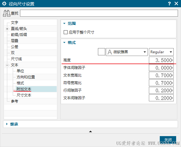

 楼主| 发表于 2025-10-17 15:47:04 | 显示全部楼层
附加文本的字体和高度  要和尺寸文本的字体高度   一样     就行
