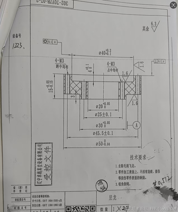

兄弟们见过这么标注的吗?这几个M3孔到底应该是怎么分布呢?做这行快九年了 ,没见过这么标注的,我觉得设计太懒了,多弄一个视图就可以标注的明明白白,非得弄得这样模棱两可的,一不小心就容易干错了,你们怎么看?

1.都没中心线,何谈:跨中与占中
2.仅一个剖视图,应是一刀切的,不会有这个的结果。

这个图不完整

分度圆都标出来了其实没必要说什么居中分布 直接在螺纹孔上标注4-M3 EQS即可

应该是翻译过来的。非偏心孔

盲猜,中间四个孔位置是菱形分布,外面是正方形分布

应该是这样的,加一视图更好,直观不易出错  发表于 2025-10-18 07:06

多个视图 会被枪毙吗?
字面理解内外两圈孔错位的 错位角度为45°
实际有歧义,容易出错,
出错都是乙方的锅。
建议做之前骚扰下设计确认下,

跨中与占中的意思得沟通,很少这样写。
