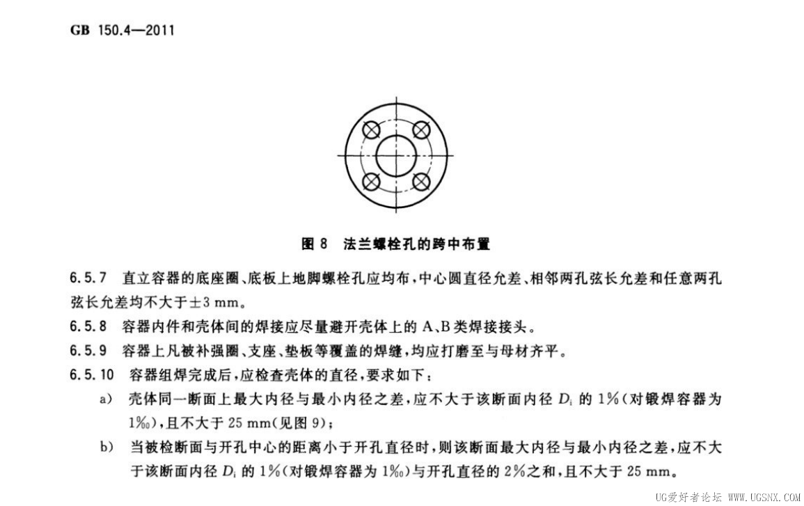

[求助] 孔跨中均布和占中均布,兄弟们见过这么标注的吗?

没有遇到过这样的,画图的是个人才,他在加上一个视图,即可清楚地表达,干嘛要用这种模棱两可的操作,纯是为了省幅面?

这个图不完整,缺少一个俯视图

没见过这样的,不过意思能理解

压力容器制造与验收标准立面的规定

这个设计肯定只会CAD,又懒得画投影视图,干脆这样糊弄下,干这行就怕SB设计啊

跨中布置:
定义:跨中布置通常指的是将某个元素(如梁、柱、管道等)放置在两个支撑点或节点之间的中点位置。
特点:这种布置方式能够确保元素在跨度方向上受力均匀,减少因不均匀受力而产生的变形和应力集中现象。同时,跨中布置也便于施工和维护,因为元素的位置相对固定且易于定位。
对中布置:
定义:对中布置则是指将元素精确地放置在其所在轴线或中心线的位置上。这通常要求元素的两端或两侧与相邻的构件或边界保持对称或相等距离。
特点:对中布置的主要优势在于它能够提供更高的稳定性和对称性,有助于提升整个结构的整体性能和美观度。此外,对中布置还有助于减小因不对称布置而产生的附加应力和变形。

加一个俯视图就不用猜了
