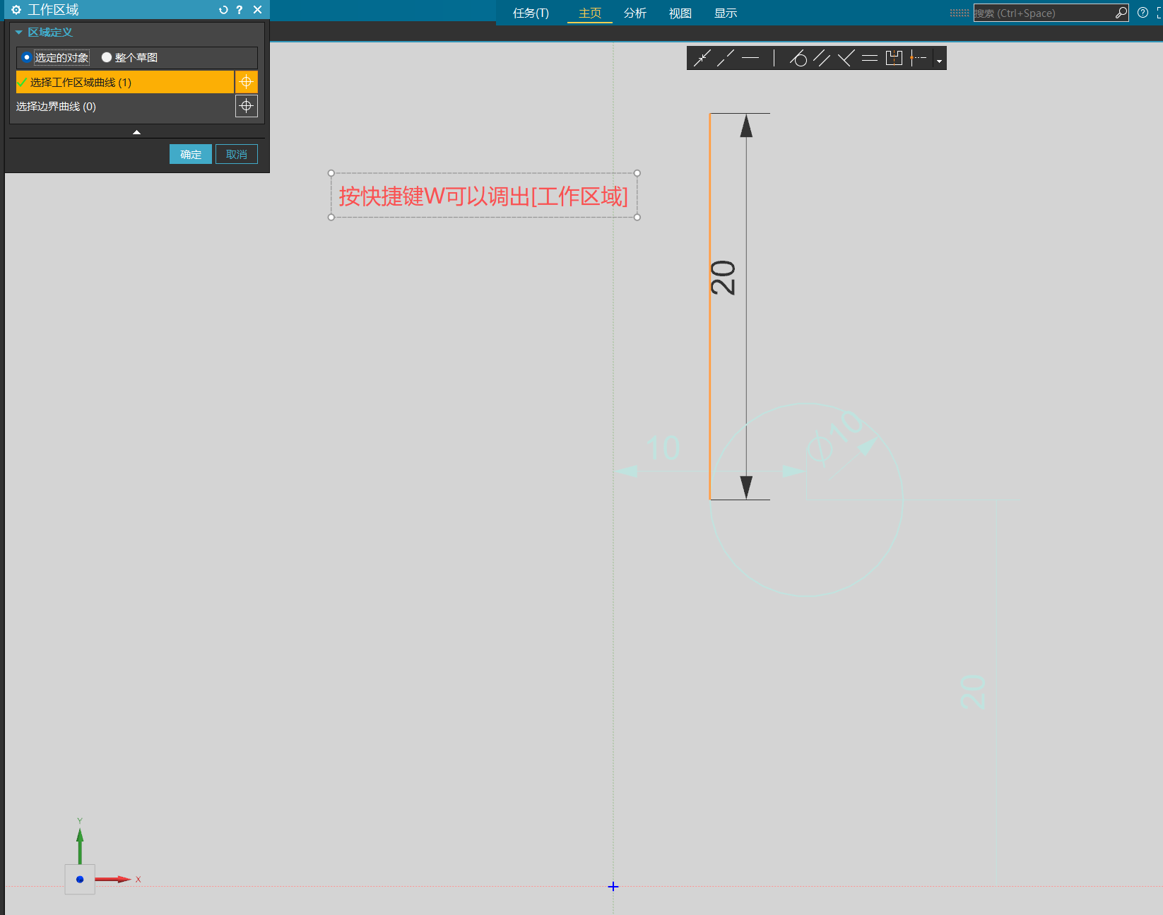

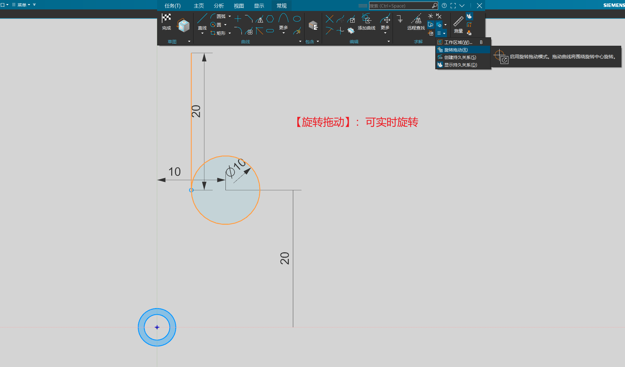

好多小伙伴说新版本2506的草图功能不好用,其实是大家伙用不习惯而已,里面还有些新功能的,比如有【工作区域W】和【旋转拖动R】。这两个功能我觉得非常好用,【工作区域W】是在草图比较复杂的时候,自己想改动某部分线条时或某些线条已经约束时,可以选中要修改的曲线,然后按快捷键w,就可以随心所欲去修改。【旋转拖动R】这功能顾名思义就是选中线条后可以进行旋转,当然用移动曲线命令去旋转也可以实现,但是这个功能可以实时动态旋转的,更直观,更能随心所欲。旋转点可以随意改动,任何线条选中后都可以旋转。新草图在画图的时候可以点击尺寸进行修改,还自动出现某些约束让你可以点击它就直接约束了。
工作区域界面
工作区域界面
工作区域界面
旋转拖动界面
旋转拖动界面
旋转拖动界面
