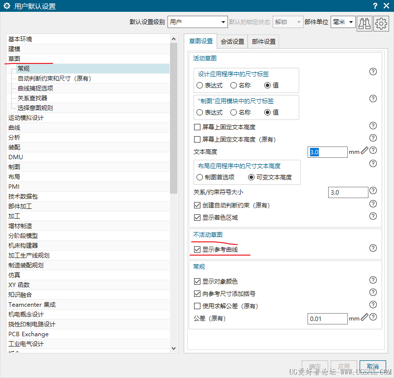

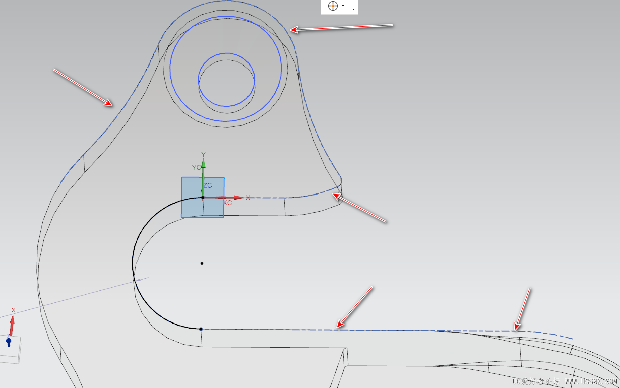

各位大佬帮忙看一下这个虚线怎么关闭 在实体上画草图或者仿轮廓的时候总是自动延伸虚线 感觉它在预测但是我不需要

 楼主| 发表于 2025-10-20 09:22:15 | 显示全部楼层
谢谢大佬 我改过这个不知道是不是在一个图档里面打开过这个 再关就不起作用我刚才新建图档确实没有了 感谢感谢
