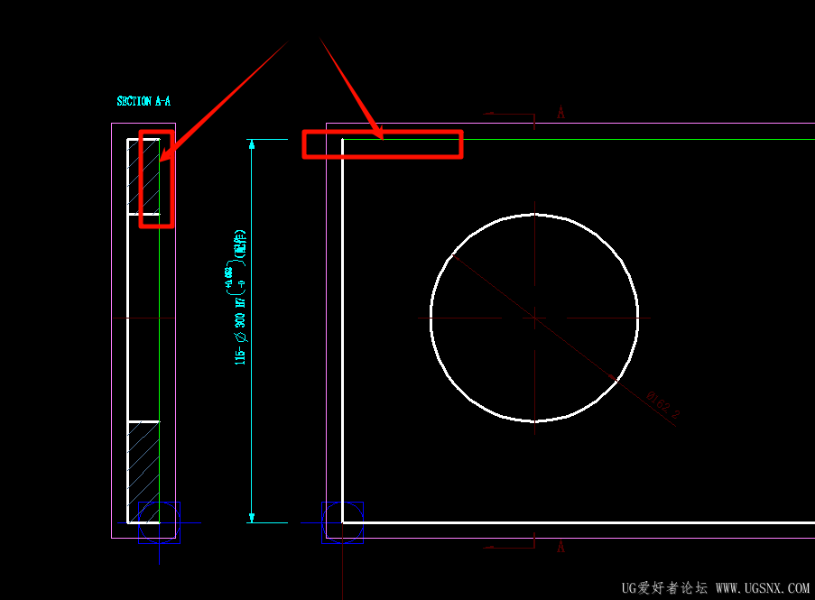

请问:NX导出dwg后,线段重叠,就自动消隐了,在哪里能取消这个功能
比如:几何体的投影轮廓线,与草图线,会重叠,NX就消隐了轮廓线
希望:不消隐,就重叠在一起,再通过cad将它们分离出来

设置隐藏线里面
