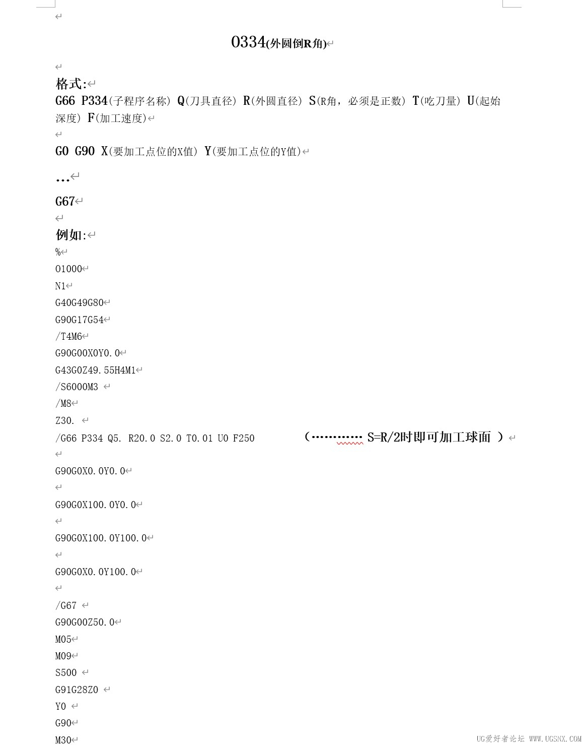

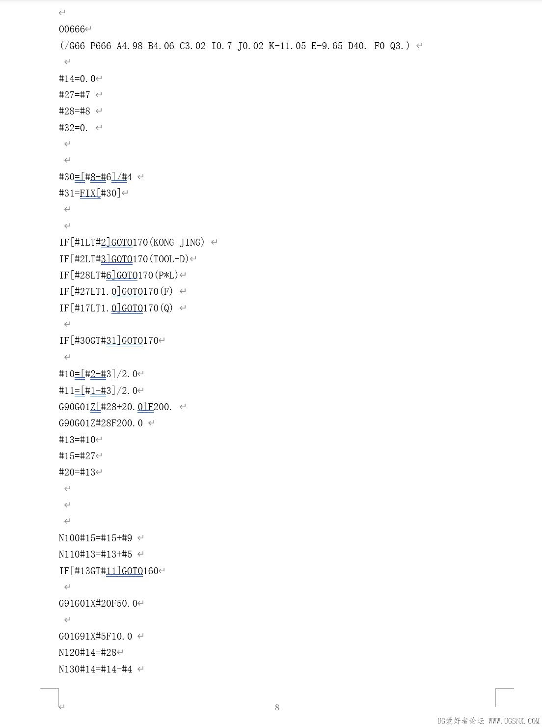

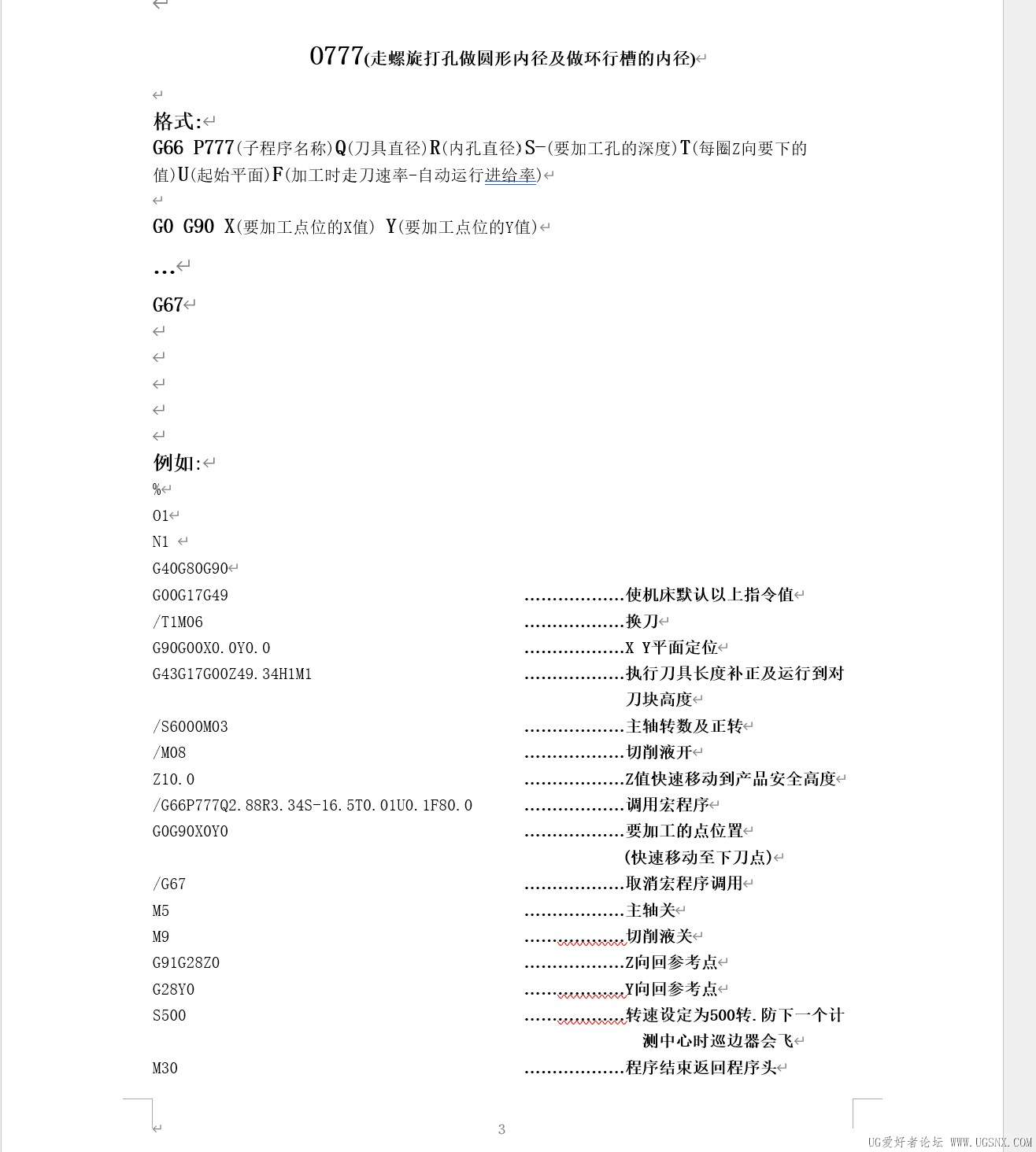

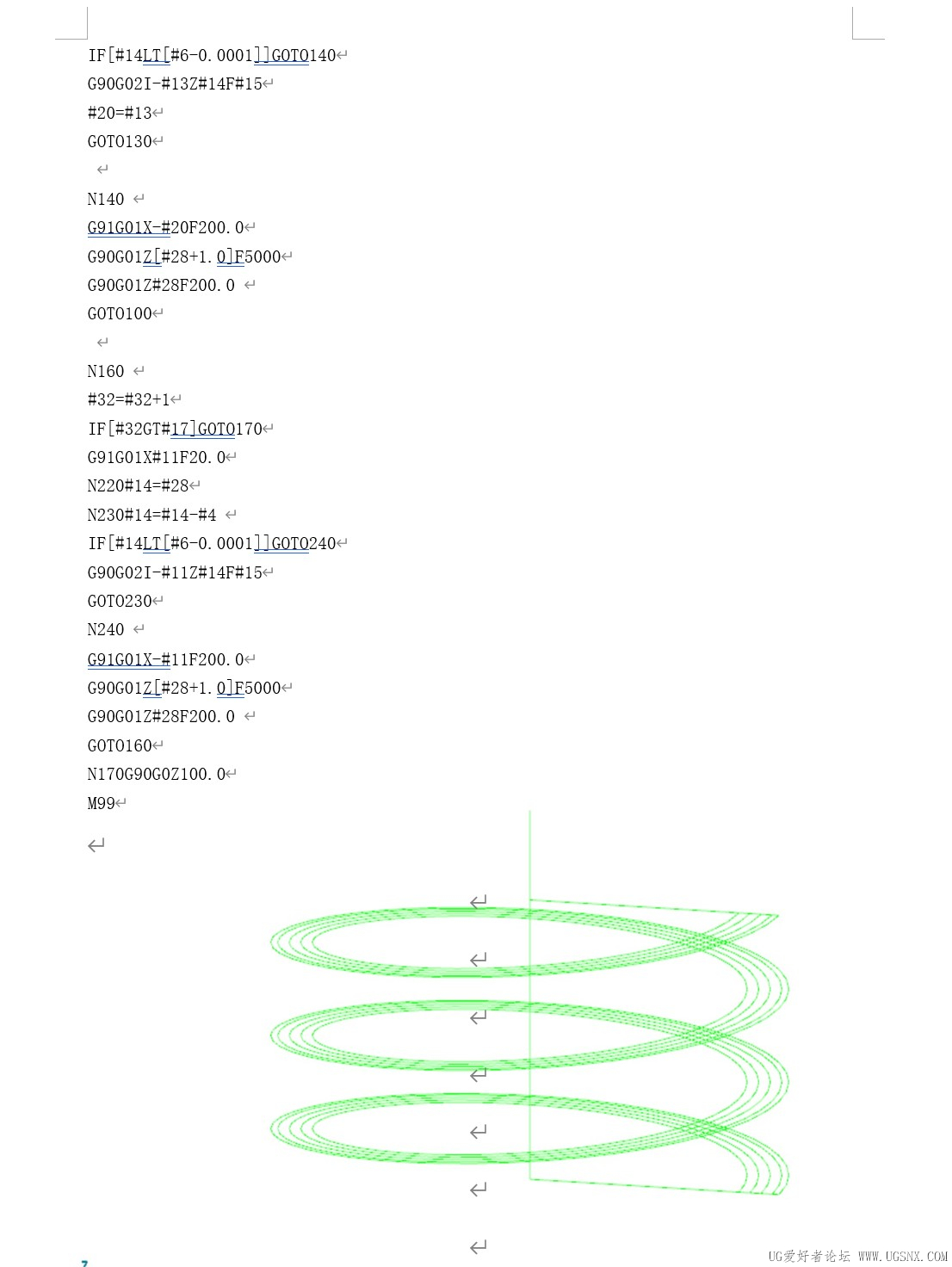

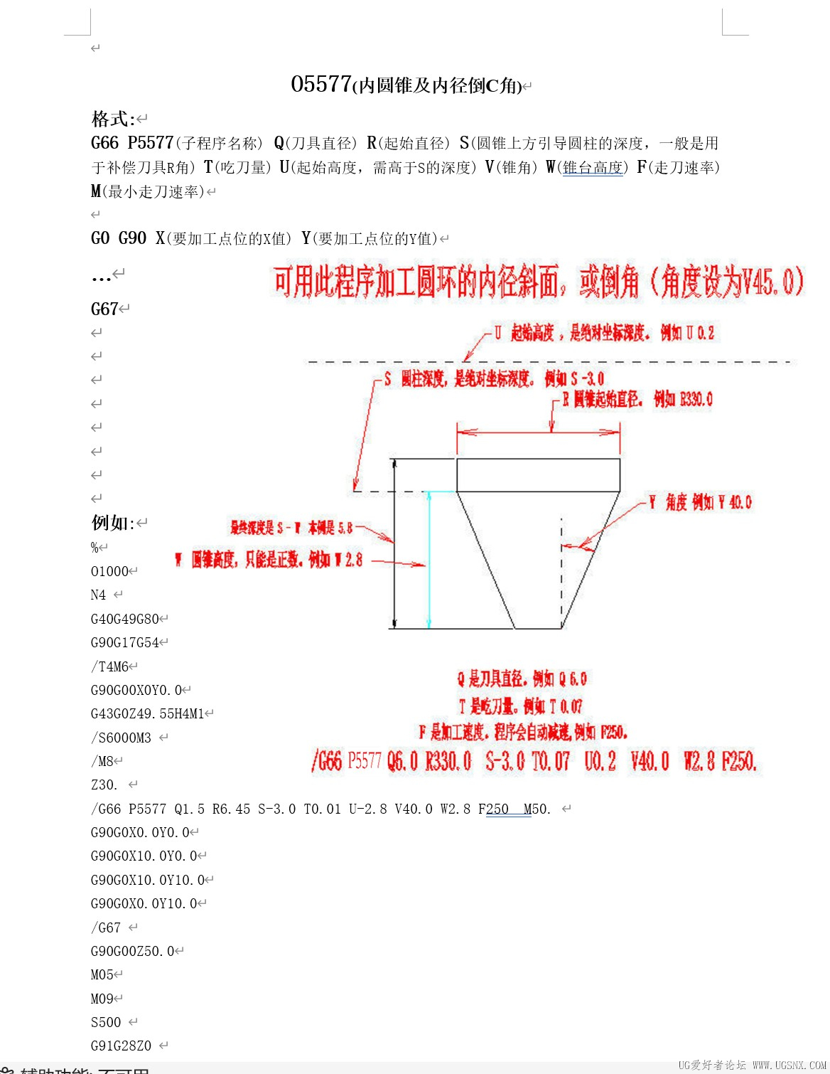

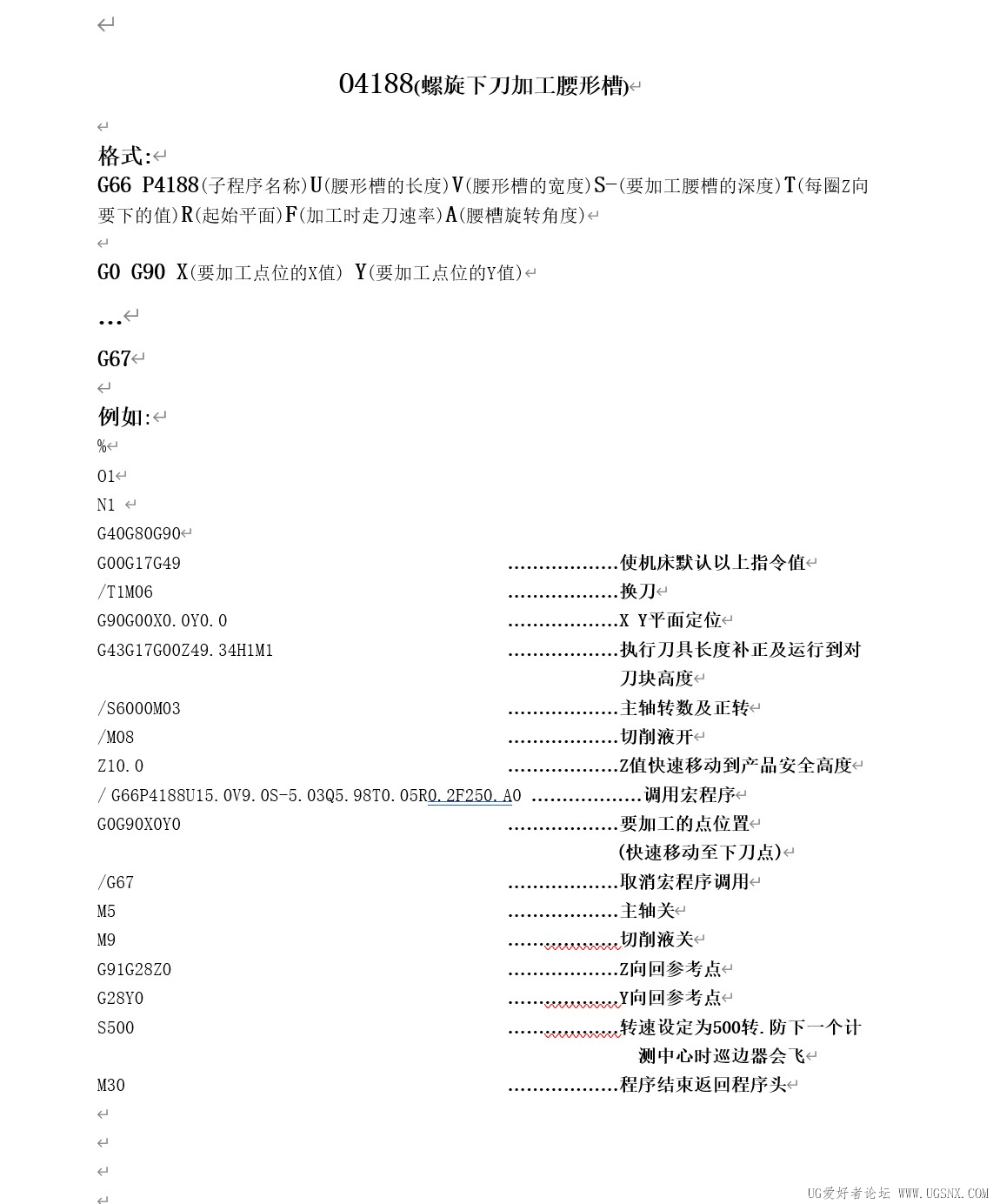

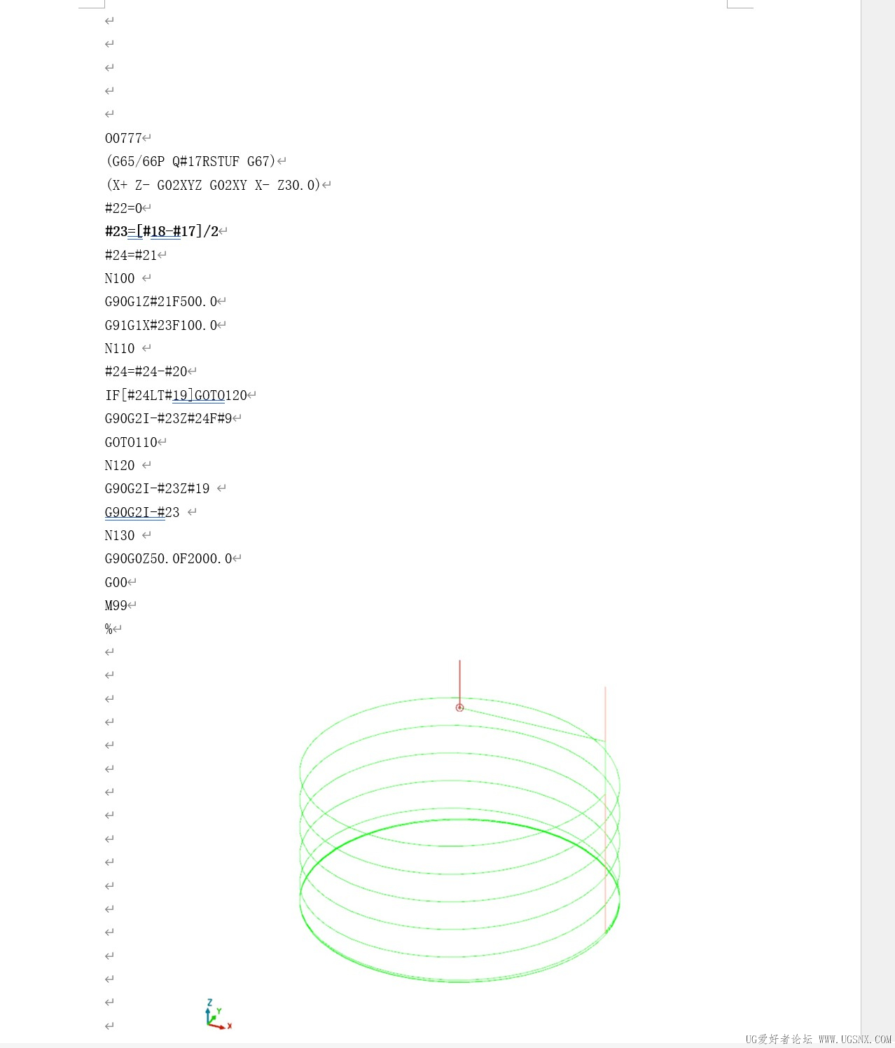

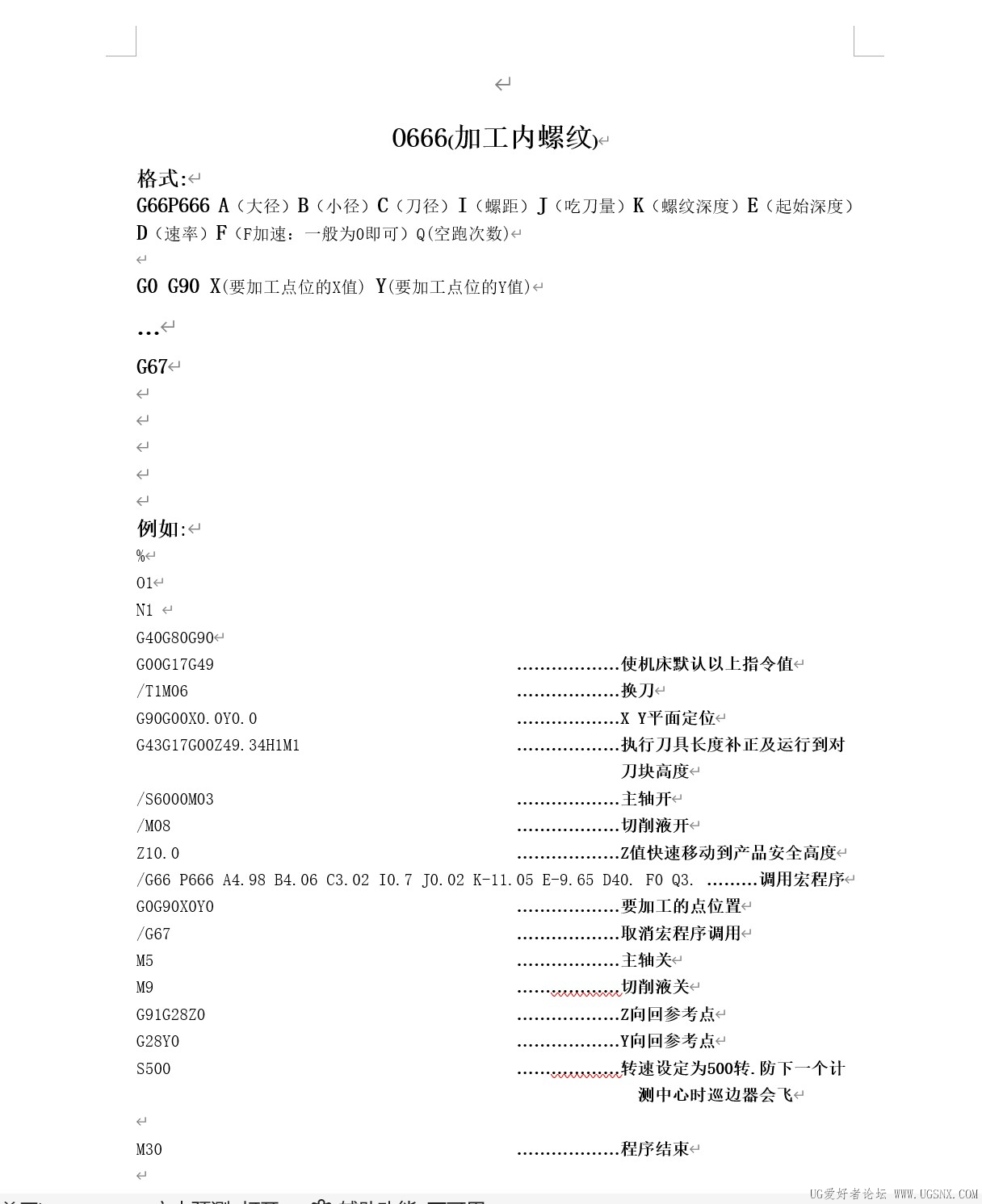

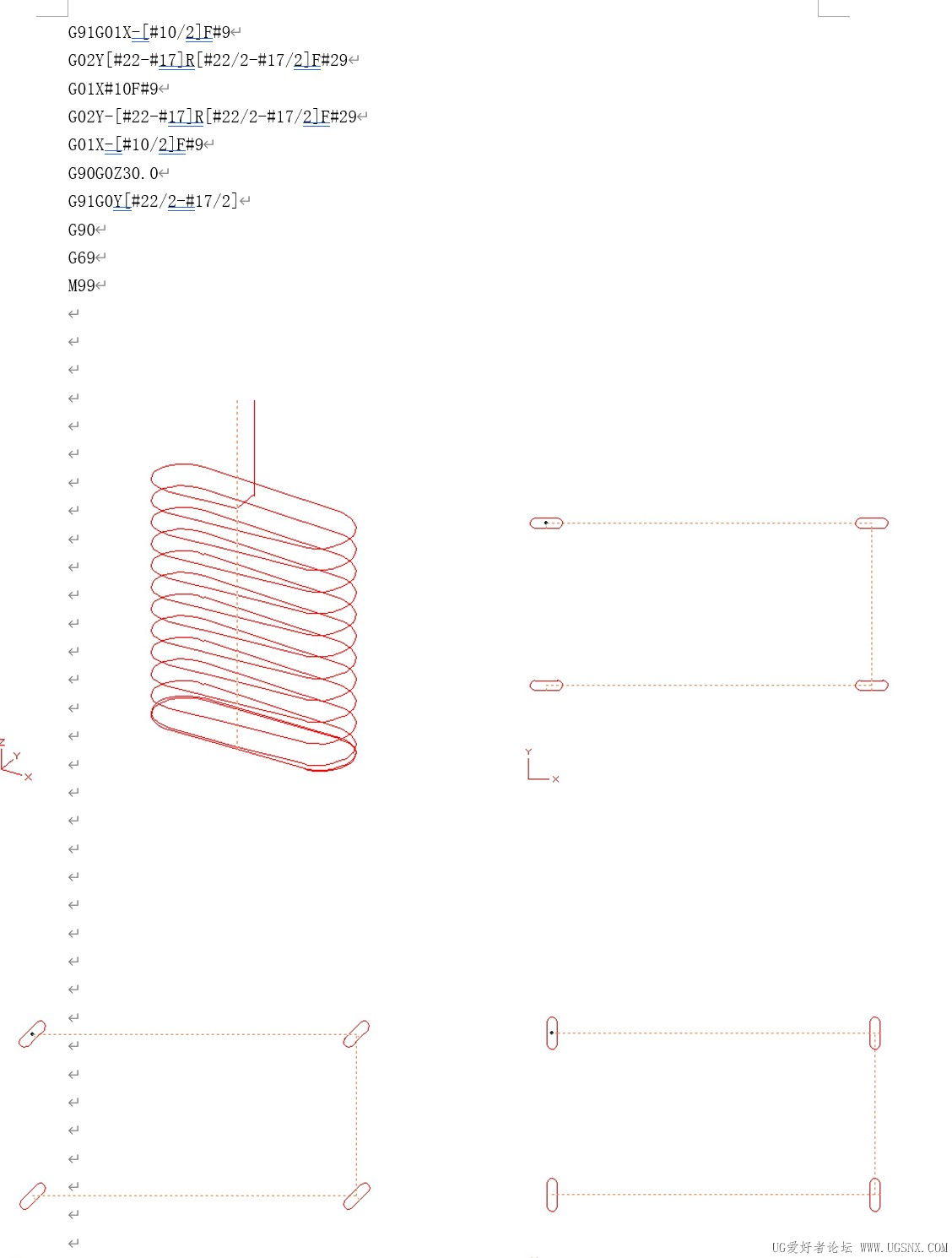

 楼主| 发表于 2025-10-20 14:27:26 | 显示全部楼层
部分宏程序截图
