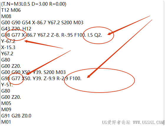

该怎么改才能令下面那段攻牙再出现这个I和Q。如果强制输出的话所有位置值后面都会带IQ。求师傅们教我改一下,万分感谢、

在第一移动那里强制输出一次就可以了,MOM_force once I (看一下你后处理里面定义的I Q) 一定要是自己定义的I Q 否则输出不了。

加变量,替换,直白点就是还是原来那个Q换个字符输出就行了!

 楼主| 发表于 2025-10-21 11:39:24 | 显示全部楼层
tombai691019 发表于 2025-10-20 16:14
在第一移动那里强制输出一次就可以了,MOM_force once I (看一下你后处理里面定义的I Q) 一定要是自己定义 ...
哥,我不会,可以麻烦帮改一下吗?

 楼主| 发表于 2025-10-21 11:53:13 | 显示全部楼层
我不会

发表于 2025-10-21 14:49:51 | 显示全部楼层
32212110 发表于 2025-10-21 11:39
哥,我不会,可以麻烦帮改一下吗?
改好了。你试试。晚一点传上来,网太卡

 楼主| 发表于 2025-10-22 08:34:40 | 显示全部楼层
tombai691019 发表于 2025-10-21 14:49
改好了。你试试。晚一点传上来,网太卡
感谢哥的帮忙,谢谢。
