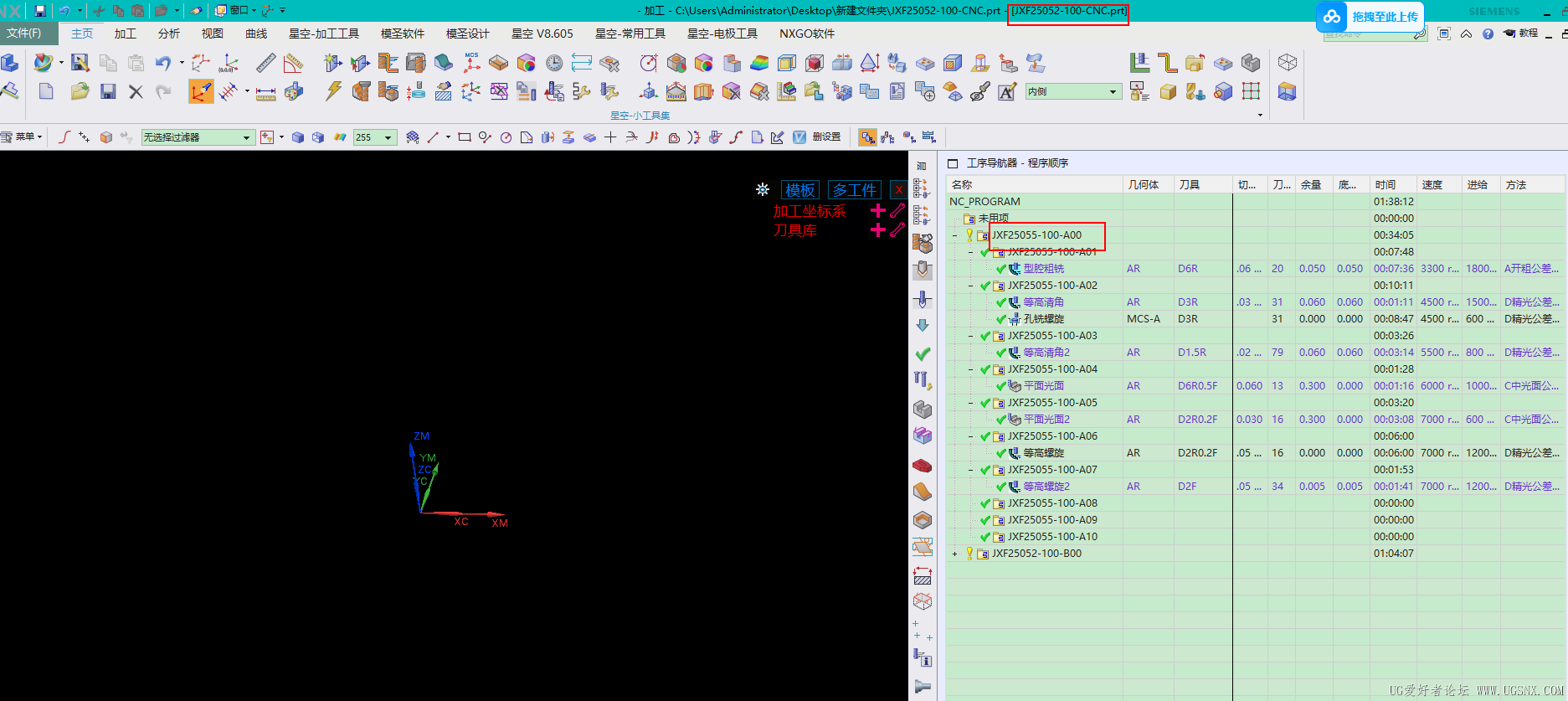

楼主: 陌上笙歌
[分享] FANUC后处理,程序加了攻丝深度管控

大佬,后处理文件用什么代码,使工件名跟程序名不一致,终止后处理
默认配置文件cam_general.dat  是用的 UGII_CAM_POST_OUTPUT_DIR
环境变量输出后处理文件到指定文件夹
默认配置文件里面有一段是获取PRT文件名字作为NC程式名字
找到这段获取PRT文件代码修改为程序组名字代码就好了。

为什么要加深度管控?攻丝深度不是根据实际需求来定的吗?
