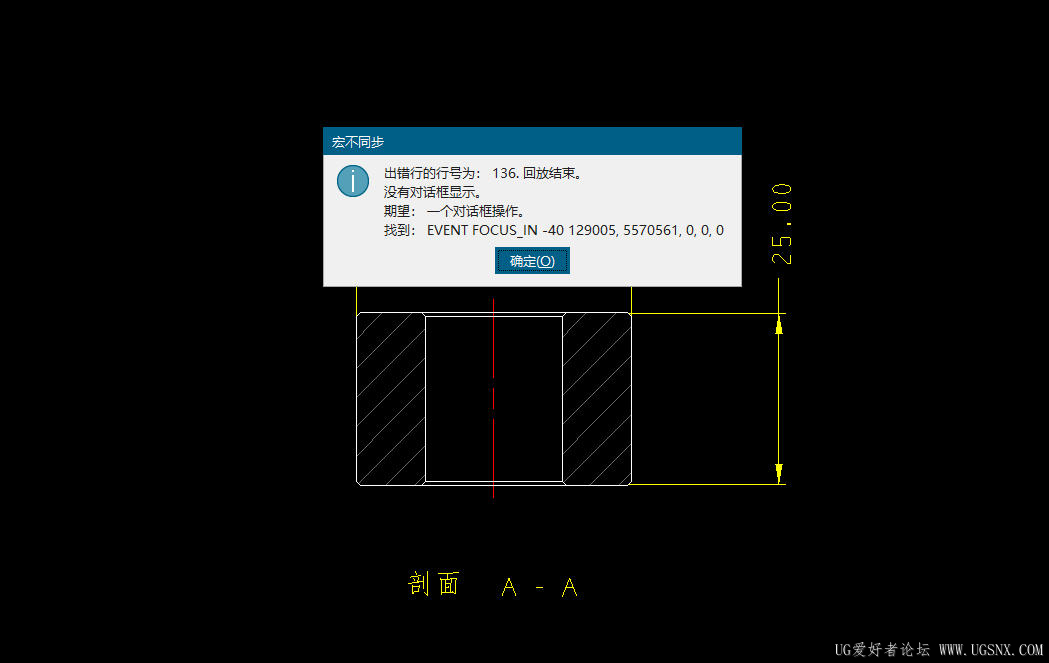

我想在UG制图模块标注的时候添加公差,我录制了一段宏,具体操作是先双击要添加公差的标注,然后选择公差,填写需要的公差。最后结束录制。但是我在使用这段宏的时候,必须要选择刚才那个标注,选择另外一个标注,就报错。哪位大师可以指点一下吗

应该是录制的时候标记了。
