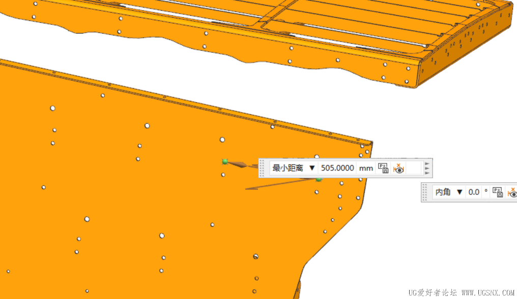

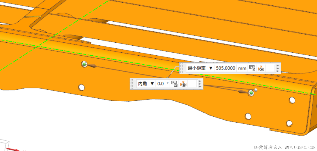

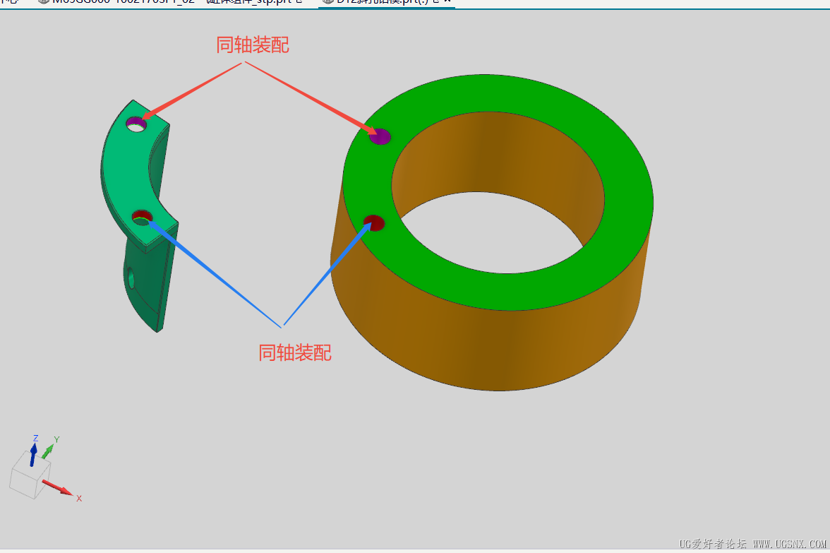

无论是轴接触对齐还是同心都会发生冲突,两个组件的孔距离也是一样的啊?求解答
199
199
 楼主| 发表于 2025-10-21 18:33:37 | 显示全部楼层
百思不得其解,这怎么会冲突呢

把所有的约束都抑制,然后重新约束这两个孔。

应该是你测量的不准,

会不会是中心距不同,或者轴线不平行?
发表于 2025-11-5 11:42:04 | 显示全部楼层
两个孔的大小可能不一样,不要测量最小距离,要测量中心到中心距离

点一下反向试试

不是这样的,两个孔一个轴线对齐,另外一个约束轴线对齐会冲突的,solidedge就没有问题,
