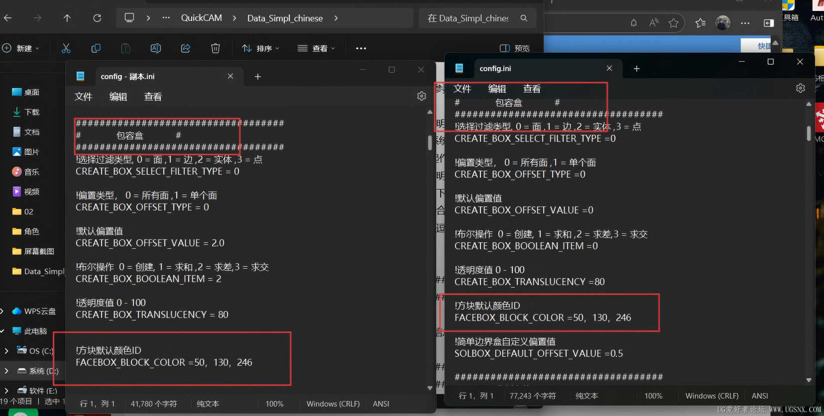

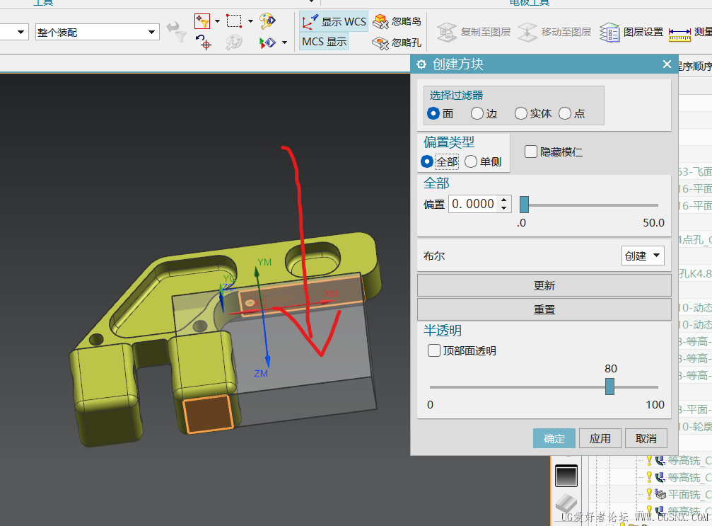

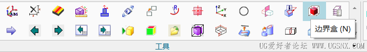

星空外挂里面的边界盒怎么永久修改默认颜色,有没有大神知道的,求告知!!!

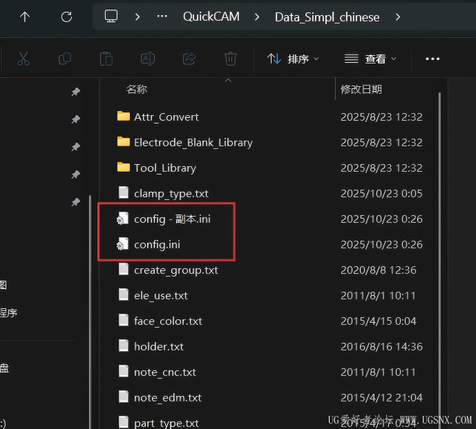

配置文件里面可以改的,改下颜色的ID

改下这个颜色 mmexport1761188303944.png ID

 楼主| 发表于 2025-10-23 11:21:38 | 显示全部楼层
这两个都改了,都没用

发表于 2025-10-23 15:41:45 | 显示全部楼层
回帖奖励 +5 G币
M、 发表于 2025-10-23 11:21
这两个都改了,都没用
重启下看看

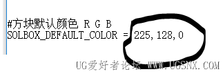

发表于 2025-12-1 21:43:23 | 显示全部楼层
#方块默认颜色 R G B
SOLBOX_DEFAULT_COLOR = 255,255,255
