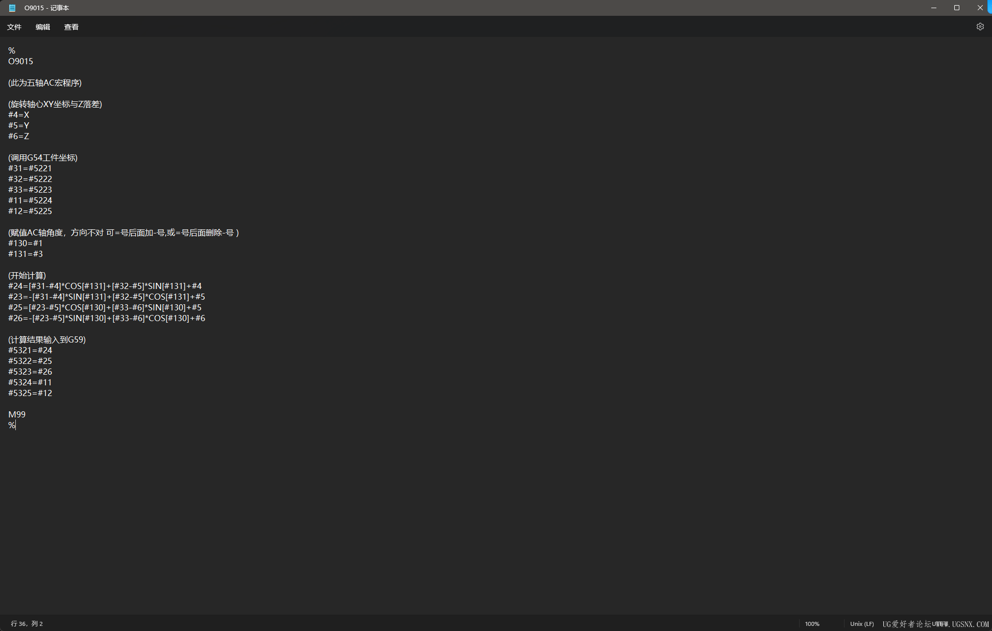

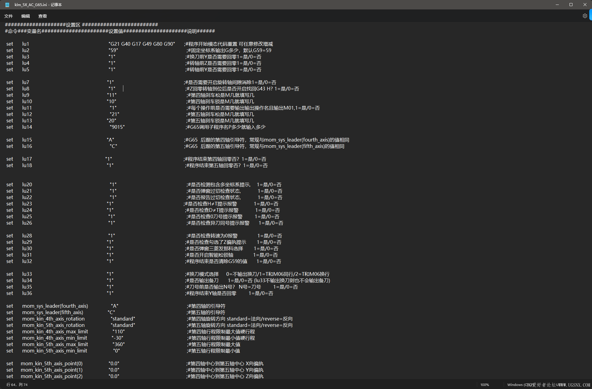

2套后处理
带宏和无宏,
已经使用6年+
带配置.ini文件可自定义修改常规参数,
压缩包里有一个坐标转换宏配合带宏后处理使用。
