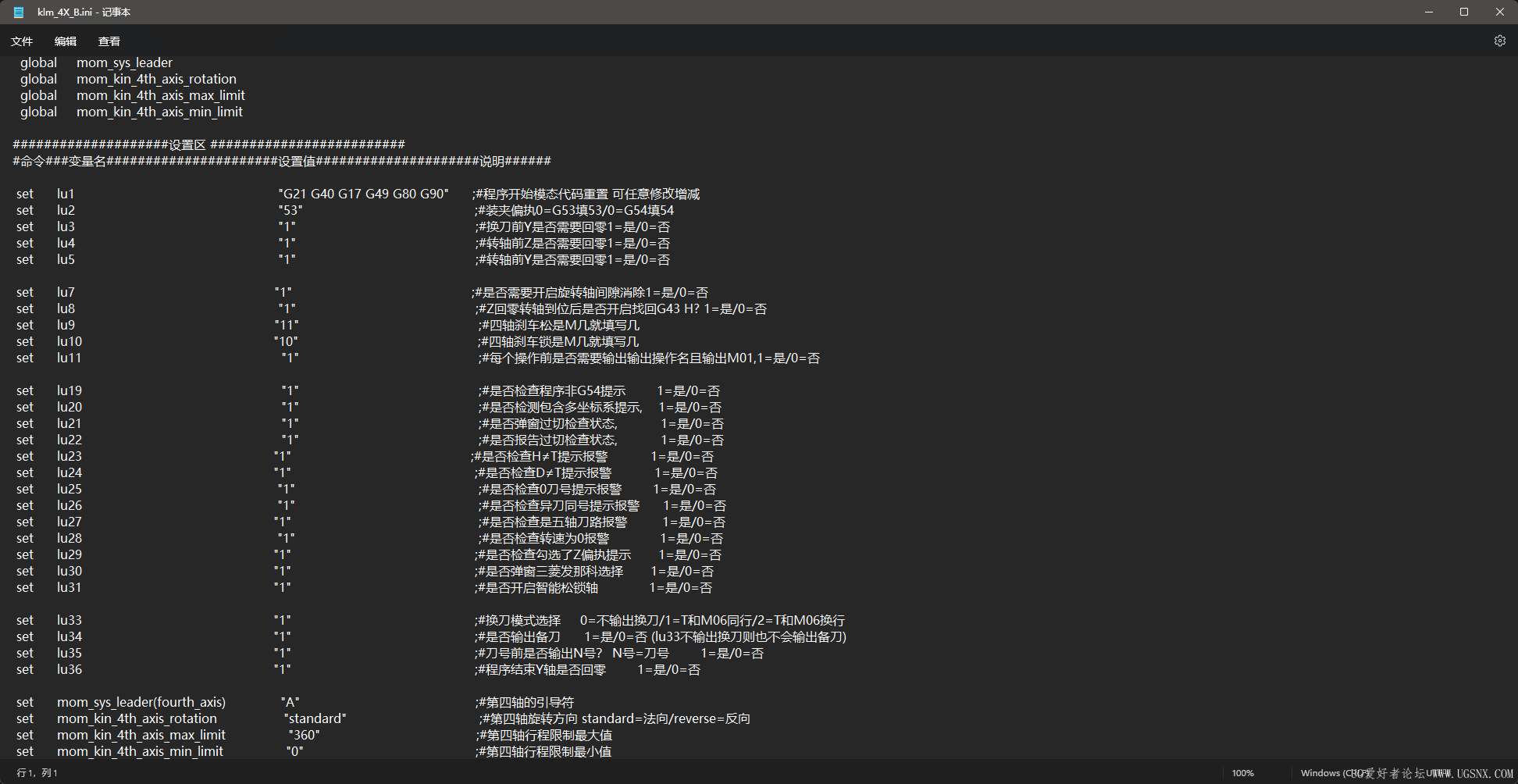

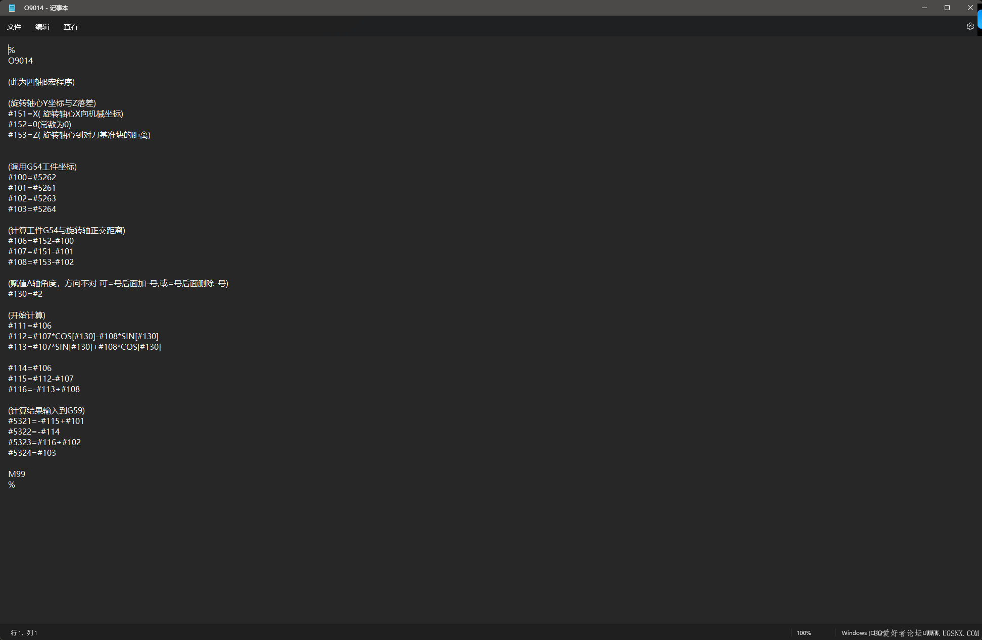

[分享] 分享厂里在用的四轴B卧加宏后处理 发那科三菱 支持联动 可自定义 坐标任意摆放 坐标宏
53
586
7304
7304
发表于 2025-10-24 19:54:10 | 显示全部楼层 |阅读模式
2套后处理
带宏和无宏,
已经使用6年+
带配置.ini文件可自定义修改常规参数,
压缩包里有一个坐标转换宏配合带宏后处理使用。
klm_4X_B.rar (196 Bytes, 下载次数: 419)
