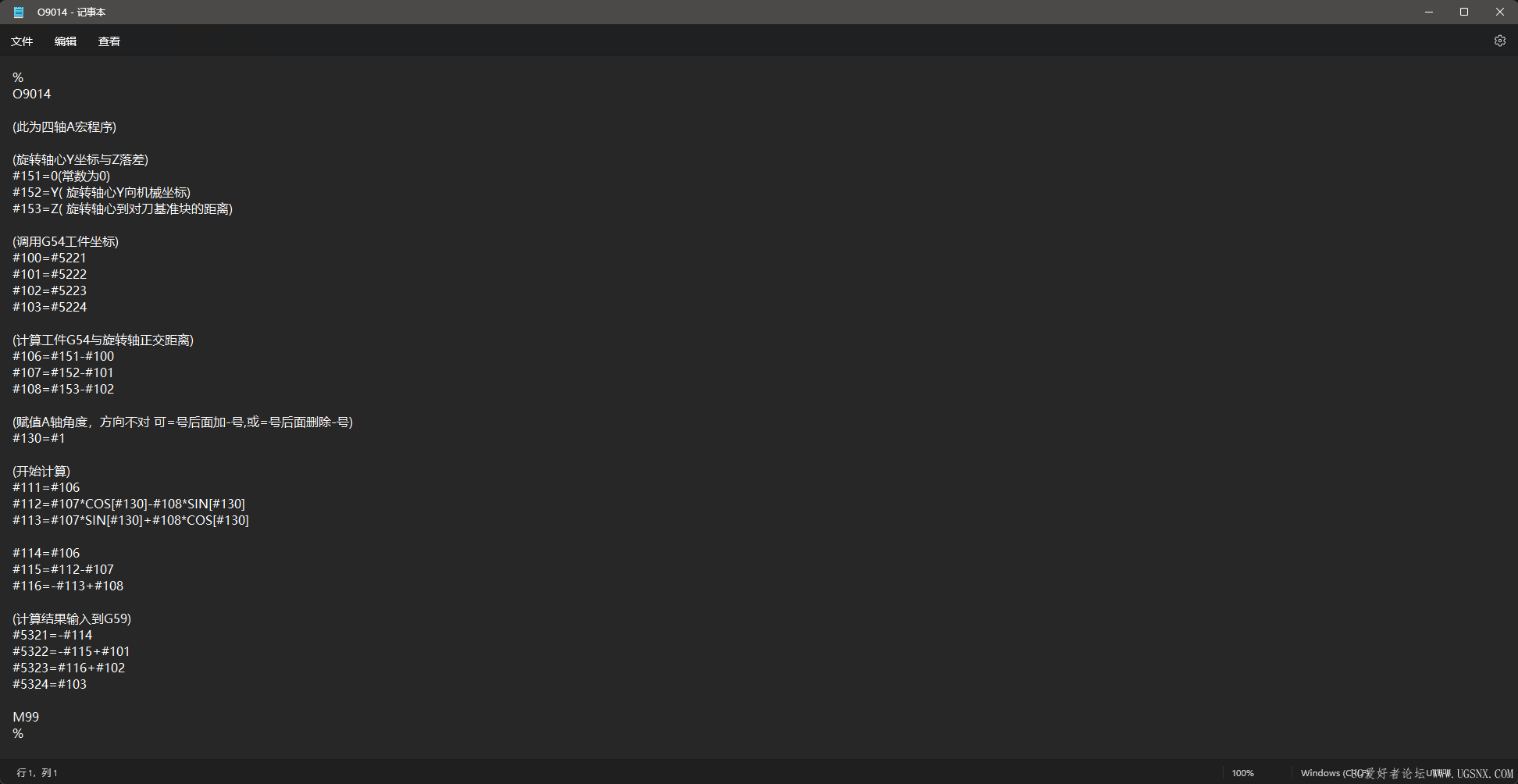

2套后处理
带宏和无宏,
已经使用6年+
亮点功能:
1. 带防止桥板高工件向下旋转撞工作台,智能输出引导角度, (可修改ini文件修改或选择关闭)
2. 带四轴间隙消除 (可修改ini文件选择关闭)
带配置.ini文件可自定义修改常规参数,
压缩包里有一个坐标转换宏配合带宏后处理使用。
klm_4X_A.rar (196 Bytes, 下载次数: 1078)
