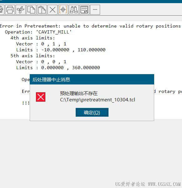

这是角度大了还是哪里没设置好阿,摆角度就报警

你四轴的范围给的是-10至110,看看你的角度是不是超过这个了。

我搭建的机床也这样机床仿真没事 代码仿真和外部程序仿真就不行 求解
