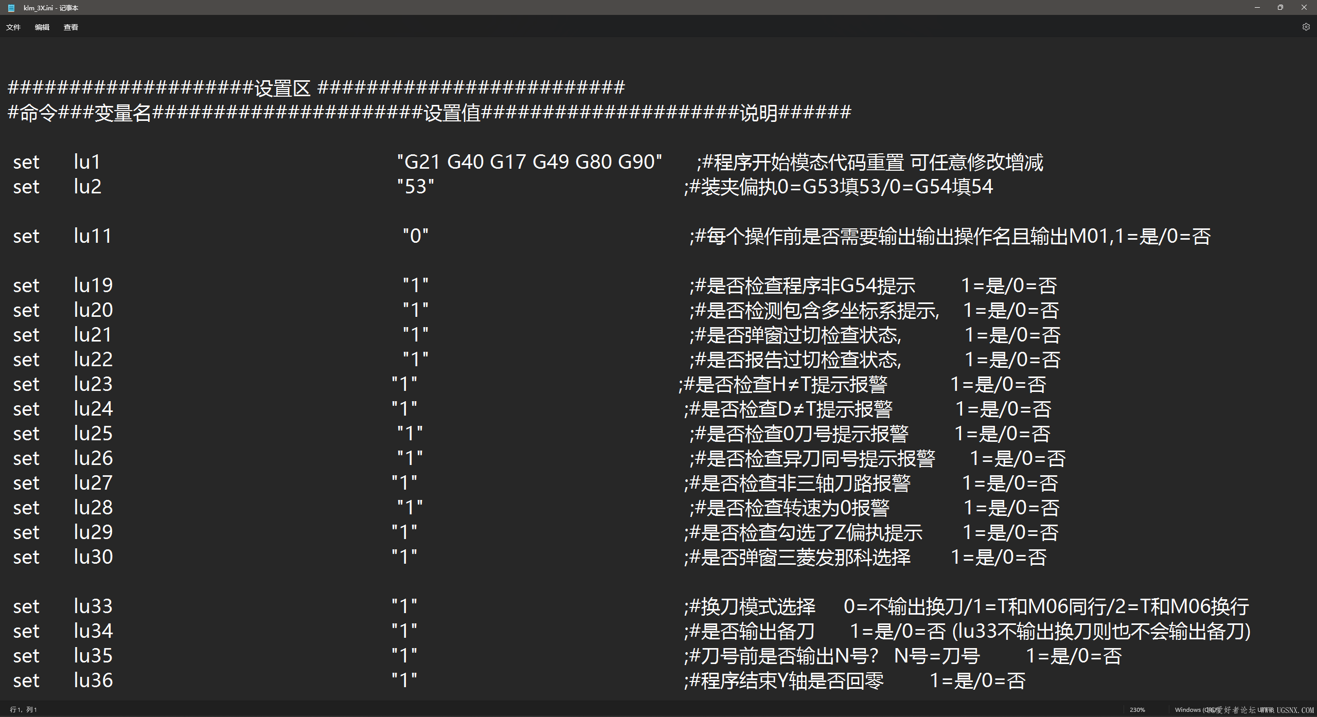

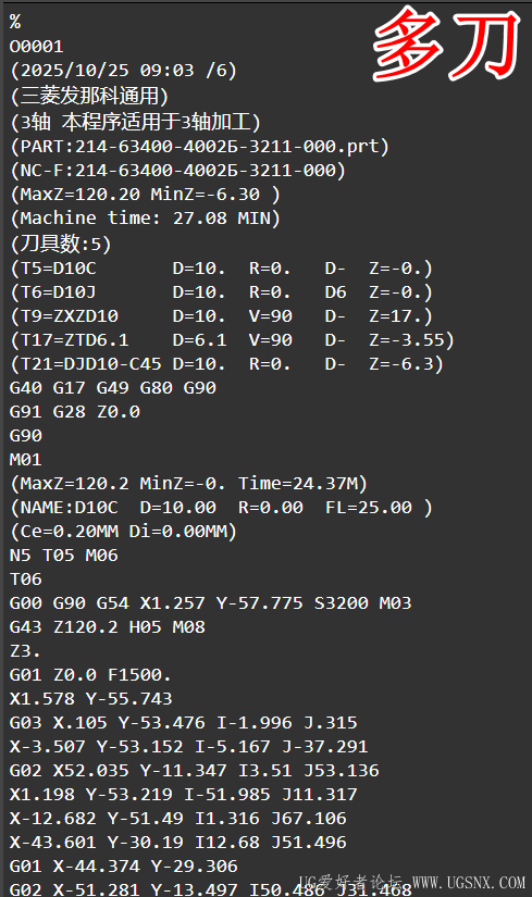

亮点功能:
1.带过切状态提示(可选关闭)
2.特征钻铣孔,孔朝下报警提示(可选关闭)
3.弹窗提示选择攻牙模式且只提示一次(可选关闭)
4.组内多坐标提示且只提示一次(可选关闭)
5.1把刀以上才会输出刀具列表
6.1把刀以上的程序组输出完成后弹窗提示刀具数量
不需要的增强功能可以在ini文件里关闭
klm_3X.rar (192 Bytes, 下载次数: 926)
参与人数 2G币 +20 收起 理由
gzdxbc + 10 很给力!
帅得想砍自己 + 10 如果这个是听劝的持续更新就厉害了 ...

发表于 2025-10-25 10:42:14 | 显示全部楼层
不用刀库时。不输出换刀的同时。能不能把G43长度补偿也不输出。

 楼主| 发表于 2025-10-25 10:54:55 | 显示全部楼层
可以  下周更新
但是你可以清除掉机床里的所有的H值
然后G43 调用的H也是0  等于忽略G43
