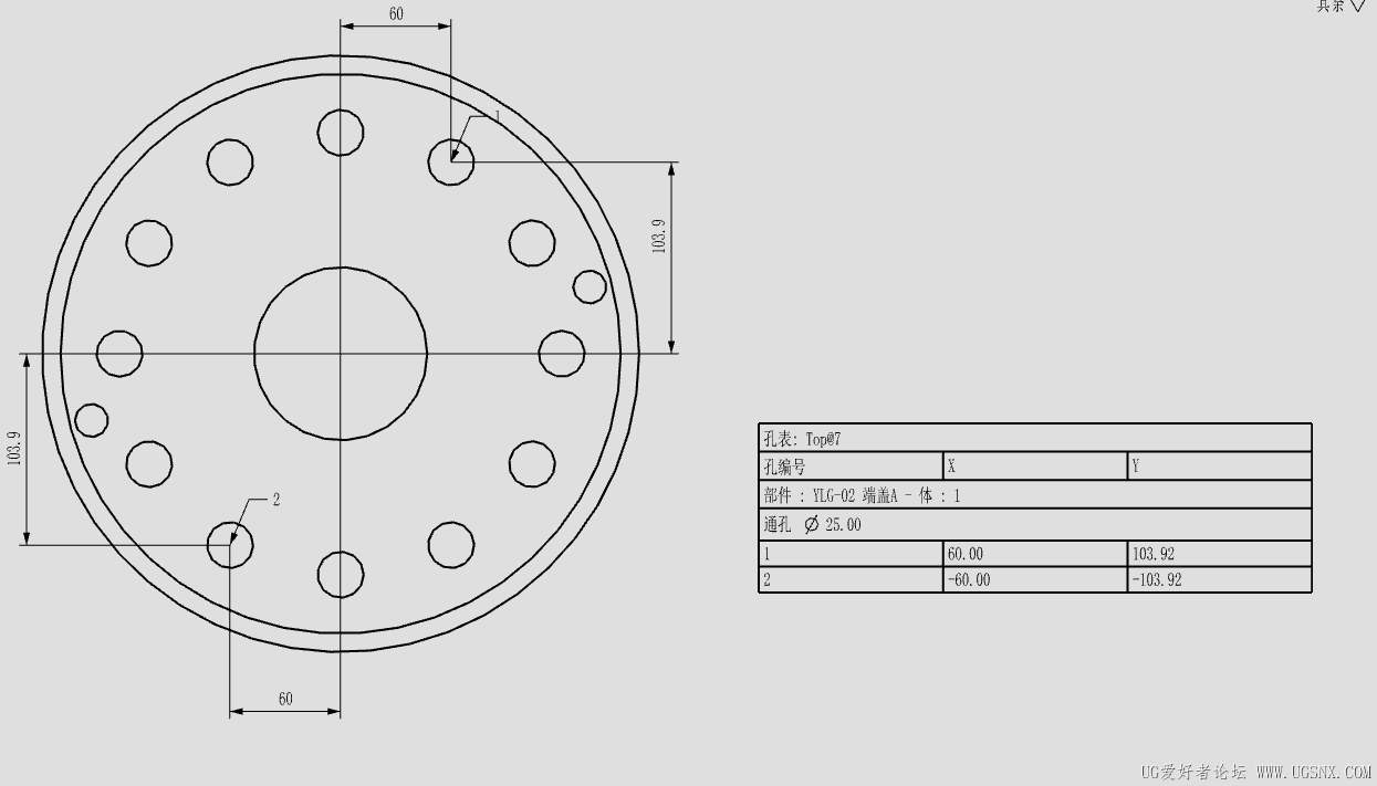

请问:怎样能,将制图孔表显示值 显示为负值(-60.00;-103.92)
知道了,自定义坐标就OK了

 楼主| 发表于 2025-10-27 16:11:13 | 显示全部楼层
没听懂,
NX孔表很好用!

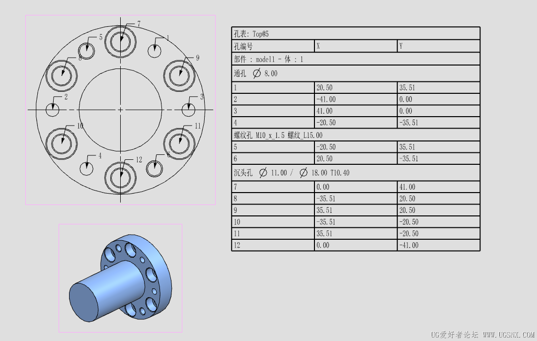

发表于 2025-10-29 16:53:05 | 显示全部楼层
我记得你点孔表会先让你选择原点,你原点选对了孔坐标是相对原点的(笛卡尔坐标系)
如果你没改过孔表格式应改不会出问题,如果套用的别人的模板或是怎样的你就研究一下格式吧
