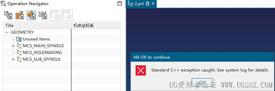

关于UG高版本连接vt9.0.1的问题
Vt的有用资源非常非常的少,经常出现ug连接不上vt,当初NX2212出来后,nx2212就连接不上vt,一个天才大佬出了一个接口连上并成功使用,唯一的问题就是连接后刀柄方向要改,这个问题现在还存在。后来NX2306出来后我用NX2212的接口也成功的连上。接下来NX2412用NX2212的接口,虽然vt图标在NX2412出现,但是没有vt版本号
一度我也认为这是接口不对的原因。弹出的报警信息如下:
今天早上我从ug爱好者论坛下载了一个NX2412连接vt接口,一顿操作猛如虎,vt的版本号还是和NX2212的一样,但是还是出现上面的警告信息。不经意间我打开
里面一个接口文件说明,其中的第三条就提供了解决方法。一经操作,果然成功了。
没有提示报警信息。

1. 在高版本中如果使用外挂菜单连接NX,会出现:could not open language file:application\nxres.local(未找到语言文件)
* 可使用环境变量方法连接NX解决该问题.
2. 出现C++异常
* 保证几何视图内 要有一个名字叫"WORKPIECE"的几何体,
  没有的话创建一个
  + MCS
    - WORKPIECE
  这个WORKPIECE可以不用,但是一定要有.
3. 出现目录无效  **********
* 解决办法:重新在选择一下这个报错的输出目录
4. 无法打开 ****.tls 文件
* 解决办法:在接口配置-刀具输出界面 点下[应用]按钮即可
5. 由于这个接口文件版本在高版本UG导出的刀具坐标是反的,需要修改项目模板中Tool的坐标改为:[-90 0 0 度]
*  解决方法具体操作:
1) 点击 Tool
2) 点击配件组件 栏中的坐标系
3) 修改角度 [0 0 0 度] 为 [-90 0 0]
