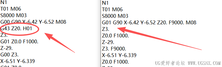

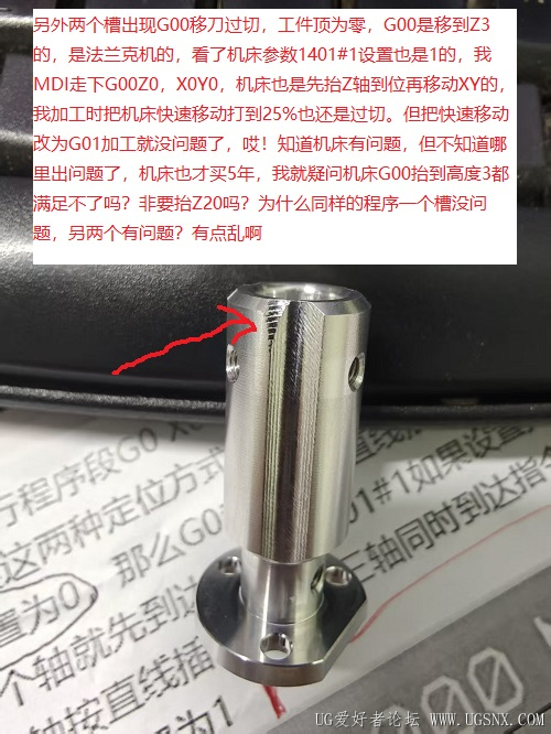

大佬帮看看,上次发贴有抬到上一个平面出问题了,上次的是G00Z负下面移XY,大佬们也给了答案快速改为G01就没问题,但这次已经抬到G00Z3了,还是有问题,快速移动改G01就又没问题了,具体大家看图片,PRT是2406版本的,低这个版本打不开的。

 楼主| 发表于 2025-10-30 11:34:47 | 显示全部楼层
dandna 发表于 2025-10-30 11:25
如果是概率问题。是不是机床XY移动速度不同步造成的,这是很老的问题了。正常来讲 新机床都是同步的。移刀 ...
就算是XY不同步,但Z已经抬到工件 表面3的距离了,再怎么也不会切到工件的啊

发表于 2025-10-30 13:41:03 | 显示全部楼层
后处理的问题比较大,快速移动G0和G1输出是需要定制下的,一般都是G00移动,G01移动代码会缺失。
381
4760
4760
发表于 2025-10-30 15:28:15 | 显示全部楼层
wuye212* 发表于 2025-10-30 11:42
我不知道怎么回事,处理出来,一个G43缺失,也许是撞刀原因吧
你这是与后处理相关的了,后处理中刀具长度补偿建立在快速移动中,按图中1位置给G01后处理没有G00所以就没法建立刀具长度补偿了,一般我们只修改2位置信息,1位置保持G0-快速移动不变

发表于 2025-10-30 15:36:58 | 显示全部楼层
随风飘~e族 发表于 2025-10-30 13:41
后处理的问题比较大,快速移动G0和G1输出是需要定制下的,一般都是G00移动,G01移动代码会缺失。 ...
正解..................................

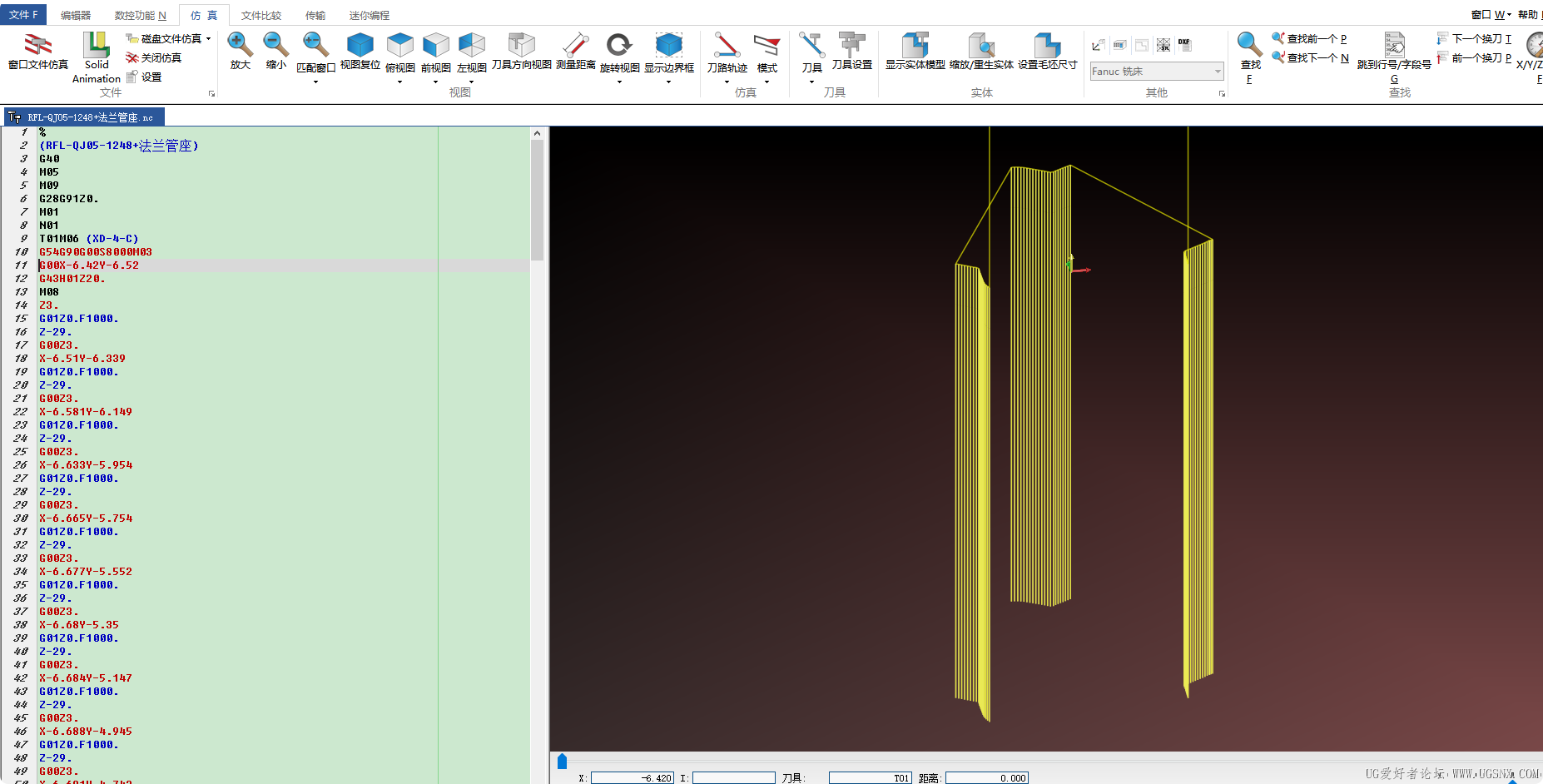

发表于 2025-10-30 15:42:23 | 显示全部楼层
按照你这图示中后处理NC文件看,里面没有F9000,图档中你采用的是插铣策略,刀具是D4的,加工深度是29,F1000. S8000   刀具应该伸出有30长,建议使用加长刀,且适当降低转速和进给,尤其是进刀处还是斜面,(可能会在进刀处弹刀)
如果排除了所有加工操作设置问题后还是有问题,就可以考虑机床问题了,得咨询机床厂家
