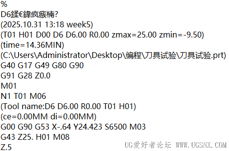

发表于 2025-10-31 13:21:57 | 显示全部楼层
程序头有乱码是什么情况?

发表于 2025-11-1 11:34:14 | 显示全部楼层
xh3237521775 发表于 2025-10-31 13:21
程序头有乱码是什么情况?
如果不是后处理器问题,就是电脑缺了某种字体,或者记事本的字体和脚本改一下,另存为编码改成UTF-8或其它的试试
