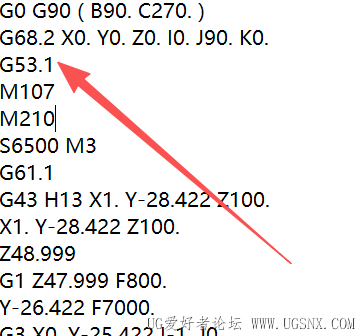

G0 G90 G54
M108
M212
G0 G90 ( B90. C270. )
G68.2 X0. Y0. Z0. I0. J90. K0.
G53.1
M107
M210
S6500 M3
G61.1
为什么G53.1一运行B轴是绝对的C轴是增量的  运行一次C轴就动一次。求救哪位大神指点下

海德汉不应该是 PLANE SPATIAL SPA+10086  SPB+10000  SPC+10010 STAY SEQ+ TABLE ROT  这种格式么
