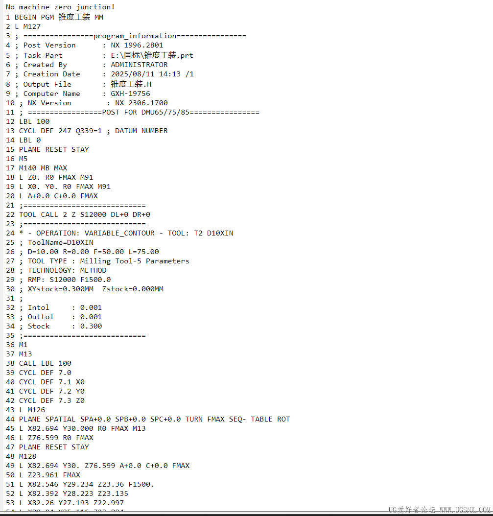

海德汉五轴后处理。上机使用无问题,可修改,带PUI。
DMU65-MONO.rar (134.25 KB, 下载次数: 1284)

我是小卡露米,还有西门子的,支持CYCLE800()
