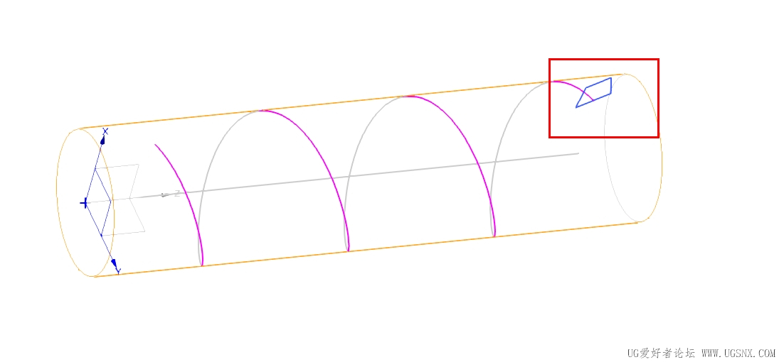

UG梯形丝杆扫掠,截面到底是垂直于螺纹路径还是平行于轴呀。
理论上应该是平行于轴吧,要不然螺纹截面和实际有偏差的吧。
为什么教程都是教的垂直于螺纹路径来画截面。
有没有大佬知道原因的。

垂直轴线比较好,主要看个人喜好了

强制保持形状

都可以,就看你想要得到什么形状

不管平行于截面还是平行于轴一定会有一个截面形状相同的点,从那个点开始画。

我也认为应该垂直于轴线,那样截面才是草图标注的尺寸。
垂直于路径即使强制方向,应该是投影的,会有点偏差

这个也得看草图的螺纹刨面线是怎么画的,特别是话非标螺旋槽或螺纹的时候。两种画法确实会有一点差异,实体不是完全重合的。

UG梯形丝杆扫掠,我用的是截面垂直于螺纹路径。
