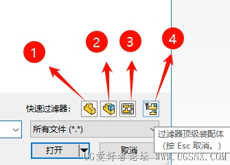

NX中,好像没有,自动查找出,某文件夹里prt,哪些是“顶层装配文件”,
想:
1、通过全部导出某文件夹里prt的“信息---装配”,生成txt文件
2、再通过,比对这些txt,找到,一个或多个“顶层装配文件”
这个就是SW打开文件时自带的“过滤”选项:1零件,2装配,3工程图,4顶级装配。
NX牛叉,将它们都搞成统一的prt,但:顶级装配,是便于用户操作的

发表于 2025-11-7 12:13:23 | 显示全部楼层
只需要顶层装配吗,比如打开一个prt文件,如果只有一级就不是装配,如果大于一级就是装配,然后拿到顶层装配的文件名?

 楼主| 发表于 2025-11-7 12:27:42 | 显示全部楼层
白色治愈之风 发表于 2025-11-7 12:13
只需要顶层装配吗,比如打开一个prt文件,如果只有一级就不是装配,如果大于一级就是装配,然后拿到顶层装 ...
是呀,只要能快速,找出,顶层有可以了
我是想,如果这样找太复杂的话,就可以先导出,每一个文件的,“信息----装配”成txt文件,
再用其它“文本工具”,找出顶层

发表于 2025-11-7 12:39:30 | 显示全部楼层
感觉这样不太合理,比如文件夹里面有一千个文件,其中就一个是装配文件,然后其他的都是这个装配文件的子集,都打开一遍去查,太浪费了。
2049
6171
6171
发表于 2025-11-7 12:40:43 | 显示全部楼层
正常来讲应该是在设计的时候有命名规则,通过外部的文件名字就可以知到装配结构。顶层,第二层,底层等等。

 楼主| 发表于 2025-11-8 14:08:20 | 显示全部楼层
白色治愈之风 发表于 2025-11-7 12:40
正常来讲应该是在设计的时候有命名规则,通过外部的文件名字就可以知到装配结构。顶层,第二层,底层等等。 ...
就是想,快速的找到顶层装配体
规范的命名是便捷的,关键是有时是从step或其它转的,这样主动筛选是有必要了
