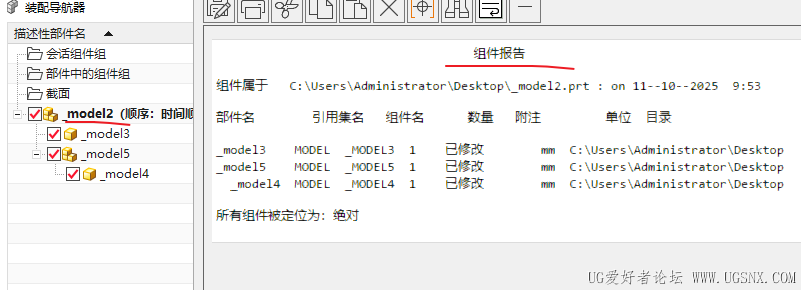

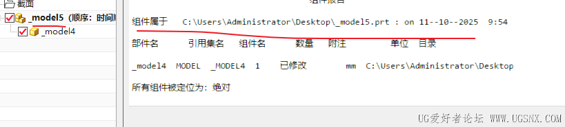

发表于 2025-11-10 09:55:47 | 显示全部楼层
宁静星空 发表于 2025-11-10 09:51
大神,不一定呀
NX的装配信息,仅显示为“父级”,不能显示出“顶级”的
何况,一个文件夹中,可以有“ ...
12.png 13.png 我这个是2312,他的装配信息显示不出来顶级

 楼主| 发表于 2025-11-10 10:12:33 | 显示全部楼层
这个显示,是对的呀
都是,显示出“父级”---仅上一个层级,而不“顶级”
就是,将所有装配体的,信息收集后,就可以用查找出,“顶级”呀
只有“顶级”,才能显示出,最完整的“结构树”

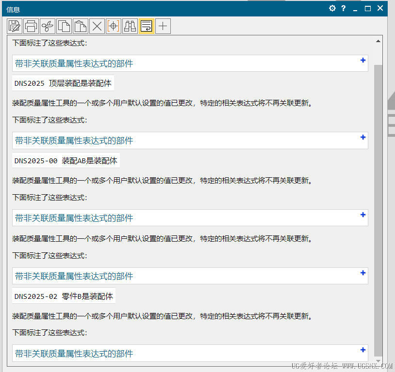

 楼主| 发表于 2025-11-10 10:54:20 | 显示全部楼层
有重要发现
信息\何处使用\"选项"可设定“所有级别”
这样,好像问题,都不是问题了

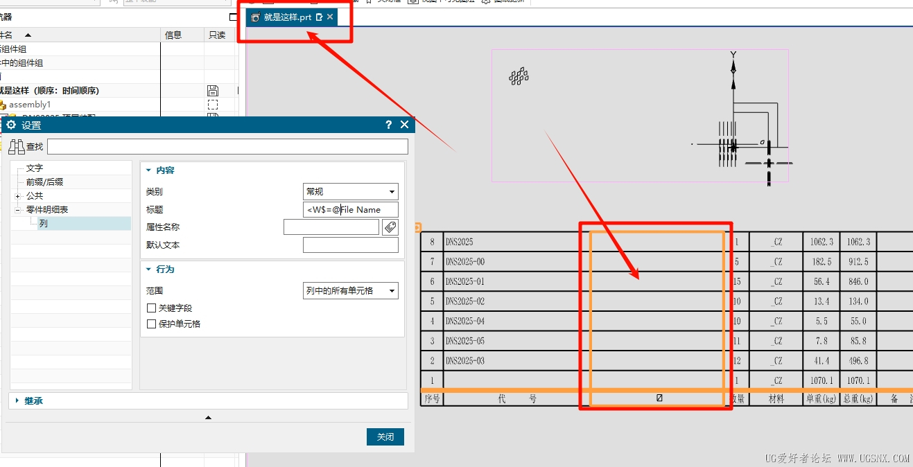

 楼主| 发表于 2025-11-10 11:40:03 | 显示全部楼层
请问,在零件清单中,什么代码能,显示出“零件的存盘的文件名称”

发表于 2025-11-10 12:58:11 | 显示全部楼层
去属性列表里看。如果是自己建的应该就是DB_PART_NAME
148
308
2073
2073
 楼主| 发表于 2025-11-10 14:02:41 | 显示全部楼层
ok!谢谢
