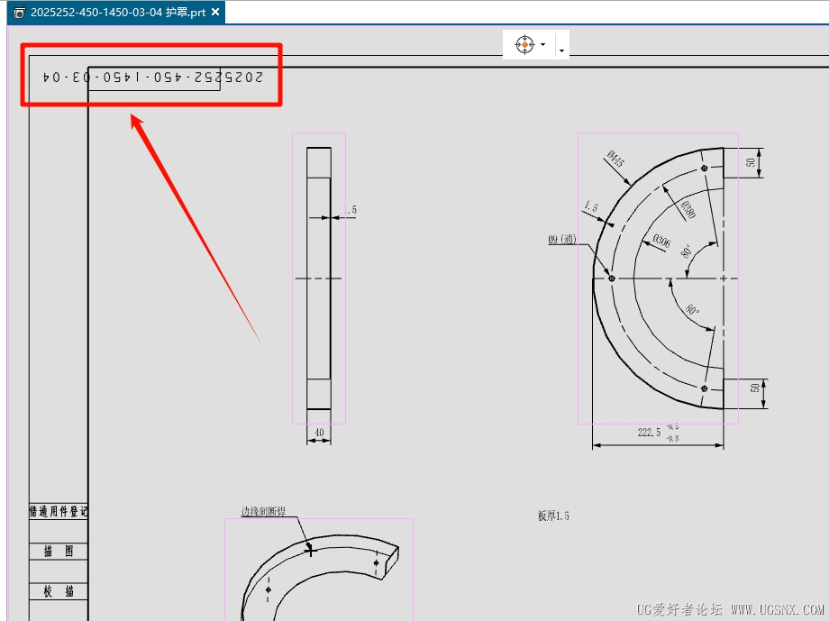

请问:图纸模板中,右上角的文字格式,在哪里调整
(模板空白时,它是隐藏的)

发表于 2025-11-3 14:54:50 | 显示全部楼层
表格设置

发表于 2025-11-3 15:33:49 | 显示全部楼层
注释双击不就行了  表格右键编辑

 楼主| 发表于 2025-11-3 16:35:13 | 显示全部楼层
是,模板!

发表于 2025-11-3 17:27:43 | 显示全部楼层
一般不就是在注释中改吗?

发表于 2025-11-3 20:08:37 | 显示全部楼层
模板空白时,它是隐藏的,没法调,你要随便输入字母。等调好后,保存模板时,删了,在保存模板

 楼主| 发表于 2025-11-4 10:01:46 | 显示全部楼层
gonghb 发表于 2025-11-3 20:08
模板空白时,它是隐藏的,没法调,你要随便输入字母。等调好后,保存模板时,删了,在保存模板 ...
就准备这样干,
底层设置应是有的,就是找不到
