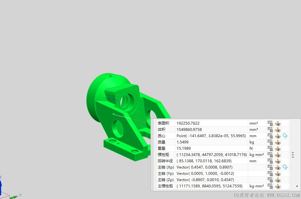

UG2206测量质量,怎么设置材质?

编辑-特征-实体密度。

好,谢谢,但不知如何添加新材料

下边好像有新建材料,一般做仿真用,只是计算重量就直接弄密度了。有个网站有新建材料需要的数据,各种材料都有。https://asia.matweb.com/search/SearchProperty.asp
