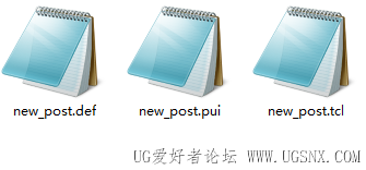

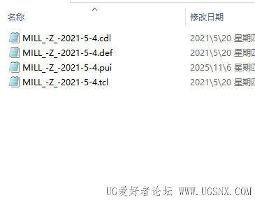

大神们UG后处理的CDL格式的文件怎么调出来的,有些后处理有4个格式的文件,PUI,DEF,TCL,CDL,,,,我做的后处理只有3个格式的,后处理里面包括自身CDL文件是灰色的,

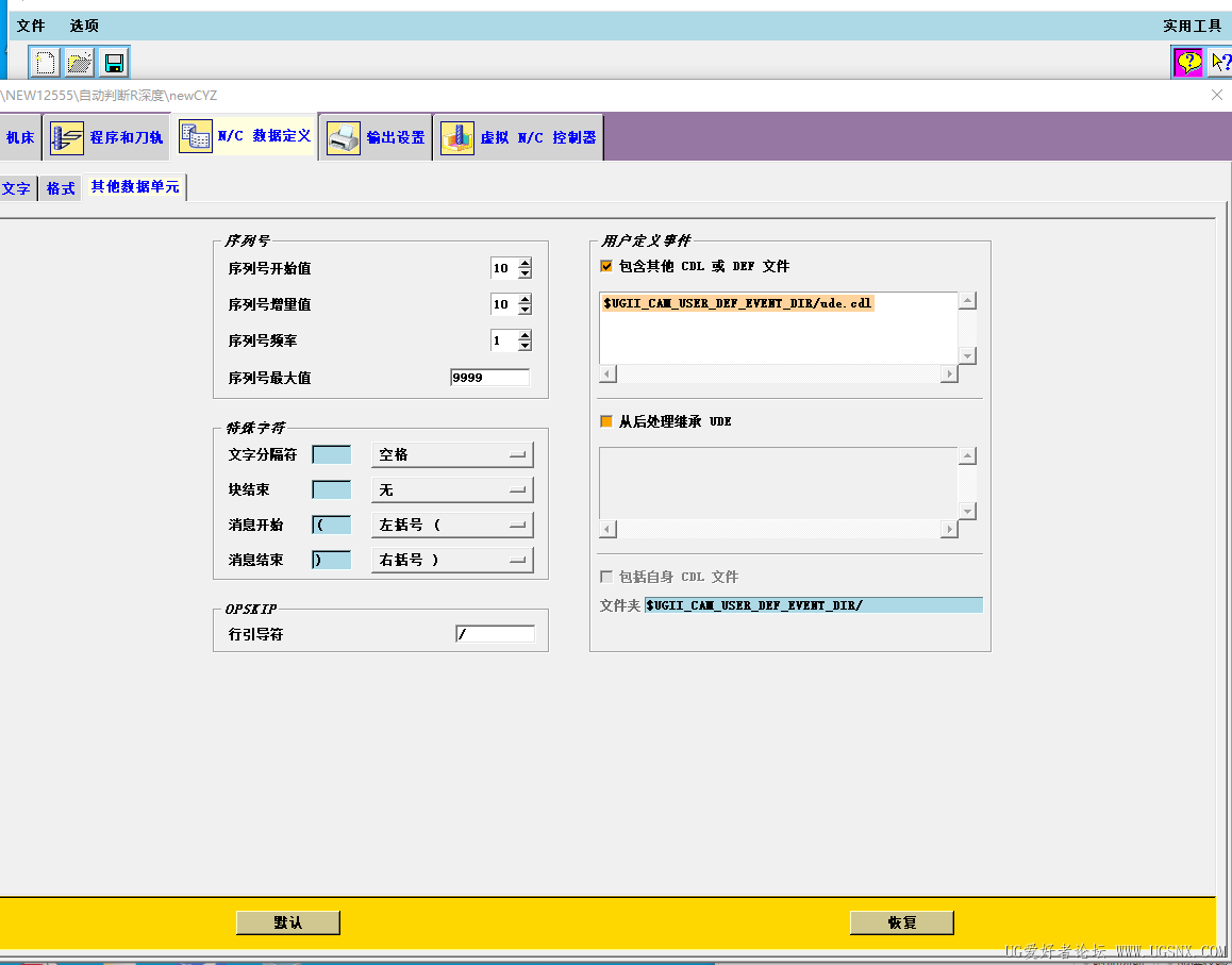

n/c控制器有个选项,勾选后保存后处理就可以自动生成你要的那个文件,目前为止我都不知道他是干嘛用的,惭愧!希望有知道的顺便科普一下。

是哪个选项???我怎么改都不行,始终没有CDL格式的文件

新建后处理的时候在构造器勾选"启用UDE编辑器"

把对钩打上就可以了

可以创建用户自定义事件
