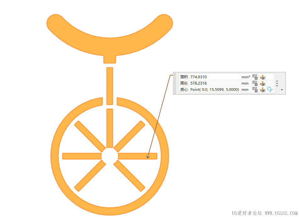

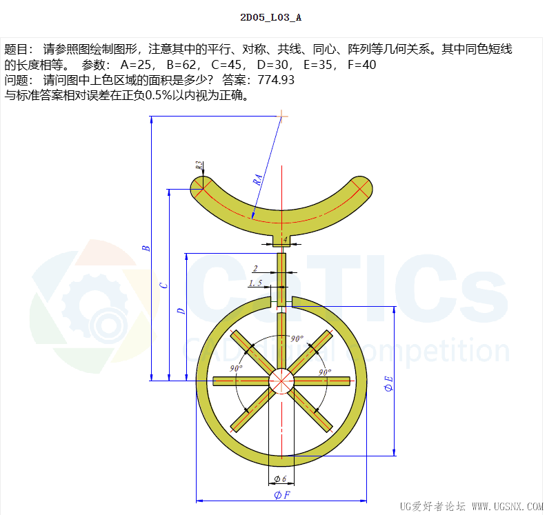

CATICS-2D05-L03-A练习题分享,prt版本为NX2406
2D05-L03-A.prt (578.04 KB, 下载次数: 1)

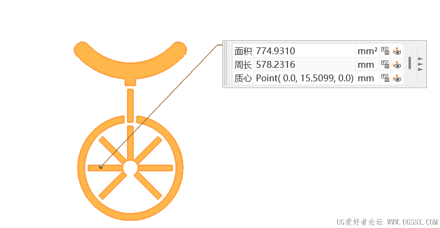

面积对了
