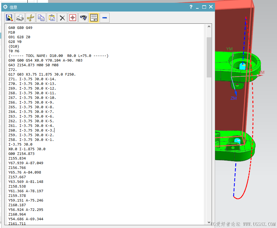

[求助] 4轴后处理螺旋孔铣程序不正确

分别铣也一样的。四轴转角度那一堆代码是预料之中的,就是螺旋铣孔的代码不正确

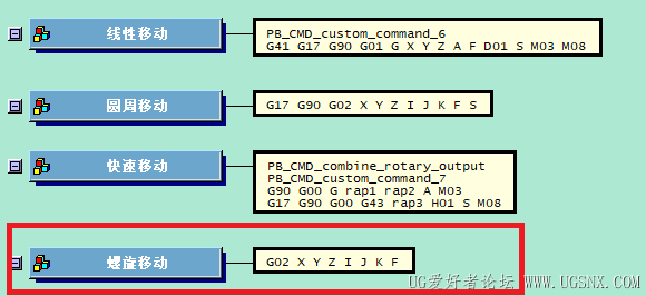

问题解决了,这个后处理是用的FANUC-30I的库,里面多了一个螺旋移动。后处理里在螺旋移动里面添加上铣圆的代码。附上图,以后有老铁遇到同样的问题就少走弯路。
生成的代码如下:

嗯,我用别的后处理代码是对的,然后我就对比了一下,发现了不一样的地方
