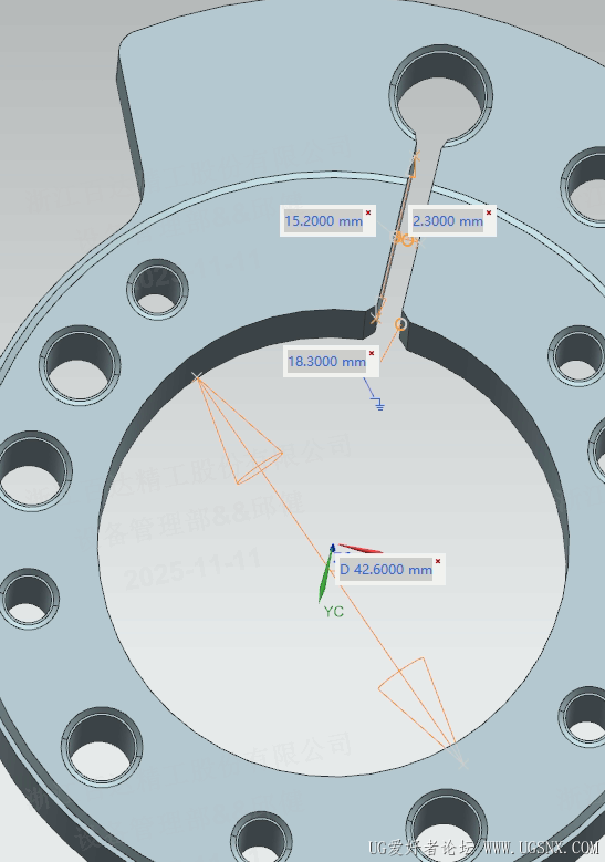

气缸的这种长15.2宽2.3深18.3的槽,应该怎么加工出来?
179
1839
1839
 楼主| 发表于 2025-11-11 16:24:04 | 显示全部楼层
目前有可用的是设备AC摇篮式五轴,车铣中心,高速钻攻加工中心,普通数控车

发表于 2025-11-11 16:45:37 | 显示全部楼层
直接用加工中心做出来就好了
发表于 2025-11-11 16:47:03 | 显示全部楼层
线切割是最好的选择

线切割是最佳,飞秒激光也ok。

发表于 2025-11-11 18:24:57 来自手机 | 显示全部楼层
车洗应该好点,加工中心也行,五轴也行

发表于 2025-11-12 08:14:33 | 显示全部楼层
没一个说的靠谱的,用盘铣刀铣,宽度和大小订制,又快又省事。
点评
孤陋寡闻了,盘铣刀怎么加工。并且上面的哪个不靠谱。如果是软料,直接2mm的铣刀就可以了。  发表于 2025-11-12 10:55
