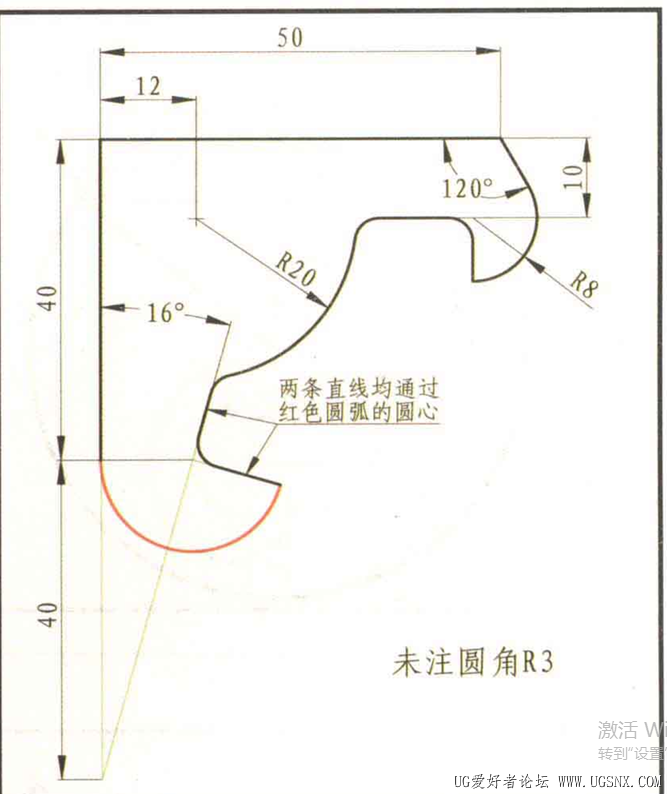

[求助] 草图还缺哪数据

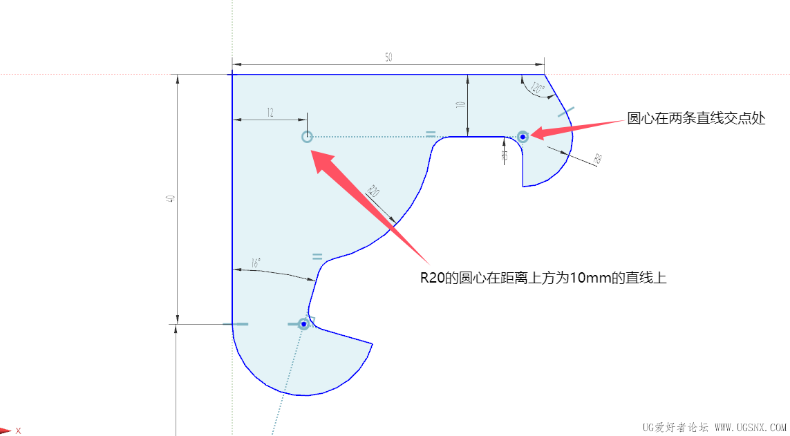

发表于 2025-11-14 23:28:54 | 显示全部楼层
我的思路,供参考,R20圆弧的圆心在竖直方向的位置,只能依靠肉眼观察+猜测大法了
