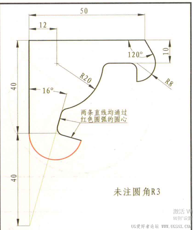

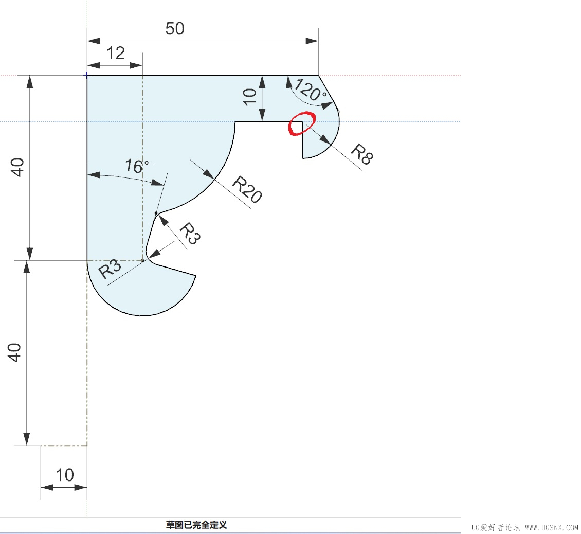

大家帮忙看下,漏了哪数据吗?欠约束的两直线是垂直?
自己的草图
自己的草图
自己的草图
图纸
图纸
图纸

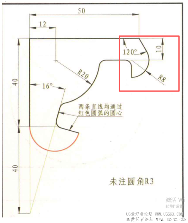

发表于 2025-11-13 15:30:06 | 显示全部楼层
红圈这个位置是怎样画的?

发表于 2025-11-13 16:21:08 | 显示全部楼层
感觉像是垂直

发表于 2025-11-13 16:30:02 | 显示全部楼层
yp090320 发表于 2025-11-13 15:30
红圈这个位置是怎样画的?
按照他画的圆心就是两条线的垂直位置 画个16的圆 然后和上面的斜线相切就好了

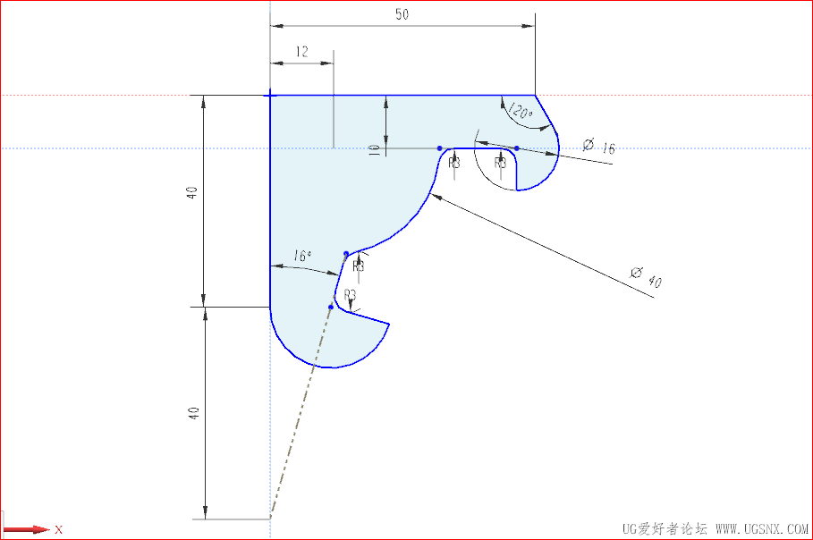

发表于 2025-11-13 17:33:33 | 显示全部楼层
R20的圆心还差一个方向的约束,只是你默认10了

发表于 2025-11-13 17:47:10 | 显示全部楼层
此处应是直角,其余R20圆心应该还缺一个尺寸没找到

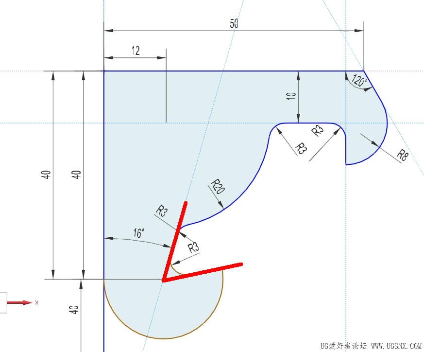

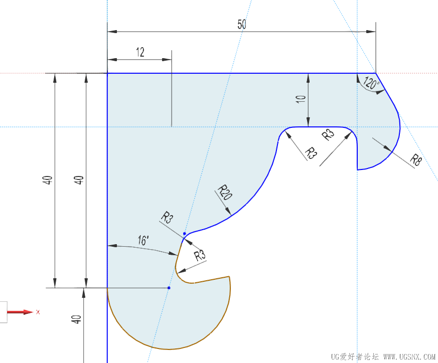

发表于 2025-11-14 09:24:12 | 显示全部楼层
我的理解是,
1,你下面两条直线应该是垂直关系,直线端点并与下部分的圆、中间的R20圆心重合
2,右边的两条直线端点与R8圆心是重合关系
3,不好画的话,可以先不画圆角,用直线画,最后补上圆角
103
233
4296
4296

 楼主| 发表于 2025-11-14 16:27:42 | 显示全部楼层
谢谢指点,R20圆心默认在直线10的距离上刚刚好
