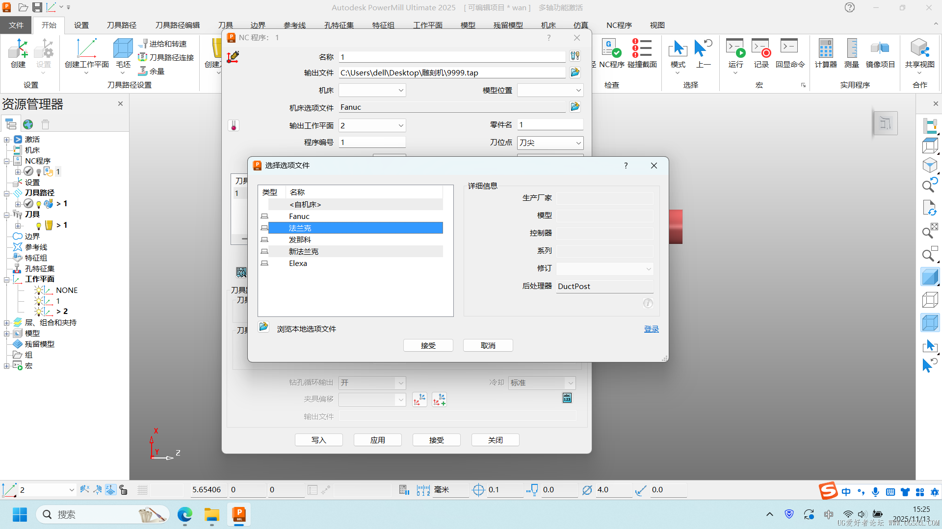

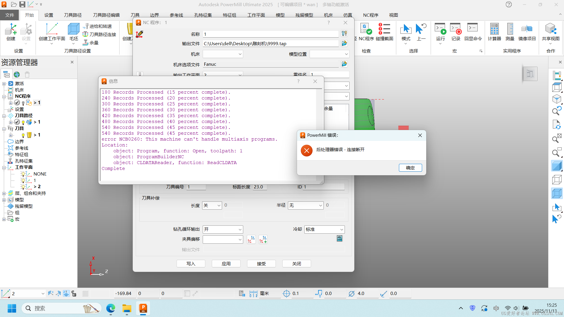

后处理器报警 不知道什么原因 请帮忙看看谢谢

这是你的高版本PM后处理器不支持旧的后处理议文件格式了,下个旧的后处理器安装上即可

 楼主| 发表于 2025-11-13 16:58:29 | 显示全部楼层
补发图片 谢谢

你这个是多轴程序,是不是用多轴后处理的,如果是3轴后处理不得行
