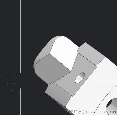

求助各位大佬感谢
红圈的地方怎样倒一个5的圆角
红圈的地方怎样到一个5的圆角
红圈的地方怎样到一个5的圆角

使用 面倒圆命令 2个面的选项 设置5 布尔修剪即可

画草图拉伸切掉

两个命令可以了,先把竖直刀口边倒角0.05(这个值随意),90°倒角。然后用0.05边倒R5圆角即可。
