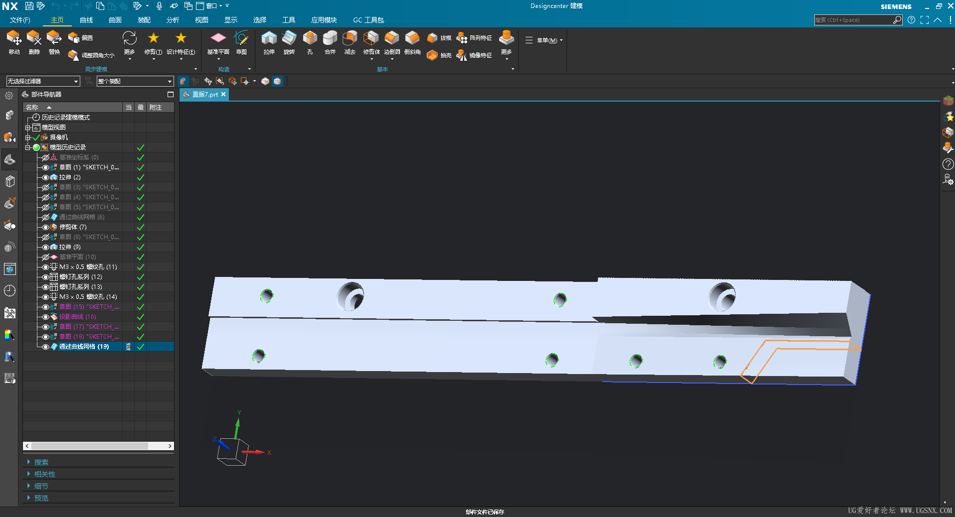

我是刚开从SW转过来始学UG的,在修剪这个位置一直报错,大家帮忙指点一下该如何解决,是什么原因导致的? 直振7.prt (501.28 KB, 下载次数: 13)

初学者不建议用高版本,别人想帮你都打不开你的图档。

 楼主| 发表于 2025-11-17 11:35:41 | 显示全部楼层
好的,我换回12再试

面拉长加大一点,可能是面没覆盖到整个体

版本也太高了,我2412也打不开,修剪不了可能是
1:工具片体不是一个面,需要缝合
2:工具片体没有超出实体,在实体内
可以拉伸出来求差掉,也可以用两个面拆分体最后求和,希望对你有帮助
