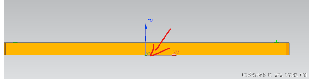

大佬们,我在UG编号程序,上机对完刀跑程序发现Z轴切削不到工件,不知道是什么原因,恳请大佬们解答疑惑,使用的铣床是力马数控的,系统是三菱M80系统

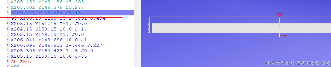

 楼主| 发表于 2025-11-17 11:14:12 | 显示全部楼层
对了,跑程序的时候发现一个问题,一开始下刀的位置和对刀的Z轴的机械位置不一样

发表于 2025-11-17 12:33:02 | 显示全部楼层
编程和程序没看出问题,你这是不用刀库没有刀具长度补偿信息的。
对刀落差信息需要输在坐标系偏置或者G54坐标系下
编程图档和NC图档看出是底部为零的,对刀点或者落差点需要打到底部,精料可对在顶但需要偏置下来(注意扣除对刀棒直径)
看机床坐标信息要看相对坐标(前提是对刀后Z相对坐标清零后没改过),,或者可以看剩余移动量
