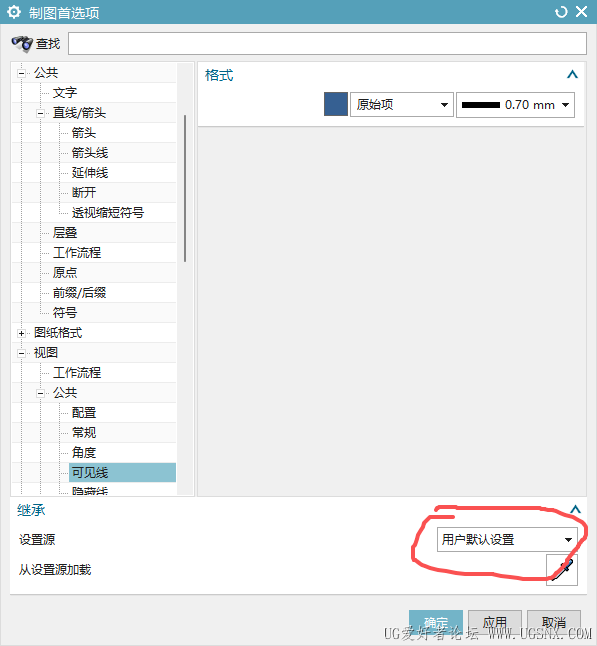

F:\新建文件夹各位大神,这个制图首选项里的设置源怎么永久换成用户默认设置,每次我新建一个图纸都要去改这个设置源有点麻烦

改模板就可以了

做一个模版就能达到你所要求的

要改制图标准吧,改模板不行

把模板改掉
