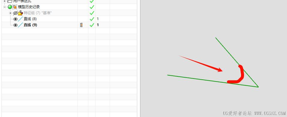

空间直线用什么命令倒圆角

用“圆形圆角曲线”

剪短-桥接。不一定是最快捷的,

基本曲线

基本曲线  曲线倒圆
