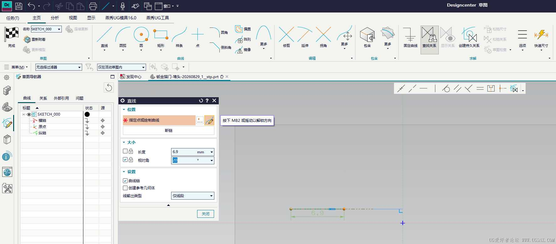

[求助] DC2606画直线给长度的时候总是会跳到相对角哪里
25
25
发表于 2026-8-31 11:12:00 | 显示全部楼层 |阅读模式
像这样
像这样
用着很麻烦,总是要退对话框出去之后自己再给尺寸约束。

发表于 2026-8-31 12:16:30 | 显示全部楼层
新版草图就是个半成品,2026版相对早期版本已经有好多改回经典了。

 楼主| 发表于 2026-8-31 14:07:25 | 显示全部楼层
改回去确实没问题了

发表于 2026-8-31 17:46:04 | 显示全部楼层
这是从2506开始的新草图改版,
你可以先拉斜线, 或是shift + 2x Tab
但只要手动输入就会上锁,用新草图的人只能改习惯
如果需要连续链式草图,可以用基本曲线,再转入草图
