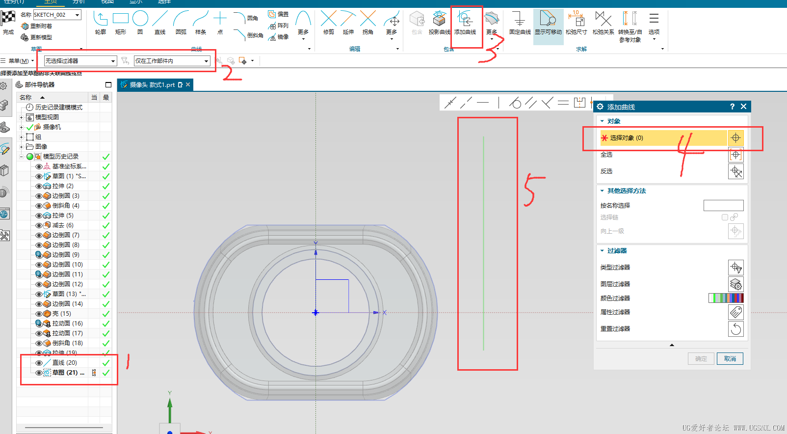

UG NX2406  需要添加CAD曲线,再转化为草图曲线部分修改,在新建草图里面,使用添加草图功能后,无法正常选中草图外面的曲线,求助大佬这个该怎么办。。

发表于 2025-11-18 22:27:23 | 显示全部楼层
能在特征树里显示的就已经是有参曲线了,你能不能直接从CAD里导入曲线再说呀。从CAD里导入的是无参曲线,可以加没问题。你现在这条如果一定要加也可以,去除参数就可以了。

 楼主| 发表于 2025-11-19 08:39:45 | 显示全部楼层
ojmn 发表于 2025-11-18 22:27
能在特征树里显示的就已经是有参曲线了,你能不能直接从CAD里导入曲线再说呀。从CAD里导入的是无参曲线,可 ...
图片是测试截图,CAD无参曲线也是试过的,结果是一样无法选取,不知道是不是版本问题。。

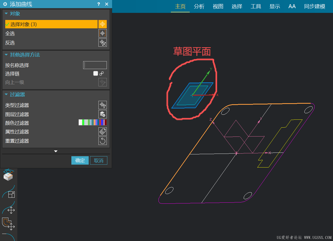

发表于 2025-11-19 10:15:39 | 显示全部楼层
会不会是无参曲线和草图不在一个平面上,我试了下,和草图在同一平面上的无参直线才能被选中,草图平面和无参直线的平面如果是平行的话是不能被选中的。

发表于 2025-11-19 12:08:00 | 显示全部楼层
czw1324 发表于 2025-11-19 10:15
会不会是无参曲线和草图不在一个平面上,我试了下,和草图在同一平面上的无参直线才能被选中,草图平面和无 ...
应该是这样的。如果把那个曲线投影到草图平面上,可以看到2者的差异。

发表于 2025-11-19 16:08:12 | 显示全部楼层
难道是你用新版草图的原因吗?我刚试了下,2506版经典草图,只要跟曲线平面平行都能添加。

发表于 2025-11-20 08:26:03 | 显示全部楼层
ojmn 发表于 2025-11-19 16:08
难道是你用新版草图的原因吗?我刚试了下,2506版经典草图,只要跟曲线平面平行都能添加。 ...
还真是,我换成经典草图也可以添加了,但是添加之后无参曲线的位置没有发生变化,并没有在草图平面里,只是状态由无参变成了草图曲线的状态。

发表于 2025-11-20 14:37:26 | 显示全部楼层
czw1324 发表于 2025-11-20 08:26
还真是,我换成经典草图也可以添加了,但是添加之后无参曲线的位置没有发生变化,并没有在草图平面里,只 ...
你草图平面一定要建在跟曲线同平面才行,添加曲线后再重新附着在别的平面。

发表于 2025-11-20 15:11:56 | 显示全部楼层
这个应该是BUG。这种情况下,任何3D曲线都可加入到草图中而不需要曲线放到草图平面上,曲线所在平面也不需要与蓝图平面共面或平行,这样的草图也没啥用!

发表于 2025-11-20 16:53:13 | 显示全部楼层
ojmn 发表于 2025-11-20 14:37
你草图平面一定要建在跟曲线同平面才行,添加曲线后再重新附着在别的平面。 ...
试了一下,这样确实可以更方便地更换导入曲线的附着平面。
