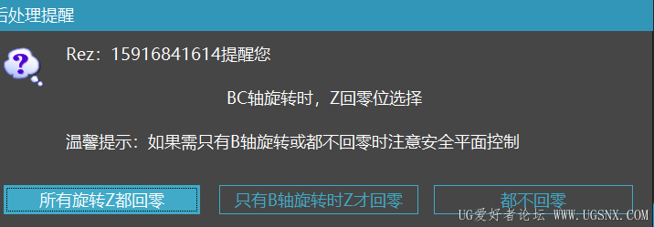

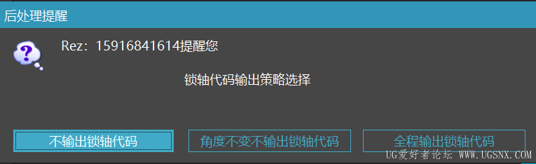

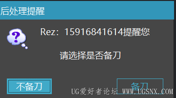

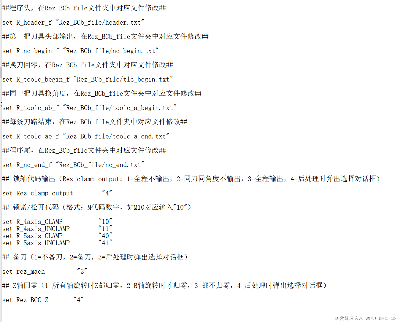

自用BC轴五轴联动通用后处理,带外置配置文件,适合新代系统,三菱系统,法兰克系统的五轴联动和4+1联动加工,可以根据不同机床需求,自行修改外置配置文件,即使是不懂后处理的也可以很容易修改。使用过程中,如果有什么好的建议也可以相互交流。
修改配置文件可适用更多机床
修改配置文件可适用更多机床
可根据机床需求选择是否备刀,也可以修改配置文件撤销弹窗

可选择输出锁轴代码策略,也可以修改配置文件撤销弹窗

发表于 2025-12-3 19:23:34 | 显示全部楼层
加密了的吗
120
120
发表于 2025-11-30 22:01:51 | 显示全部楼层
用不了啊!怎么用没有PUL文件
